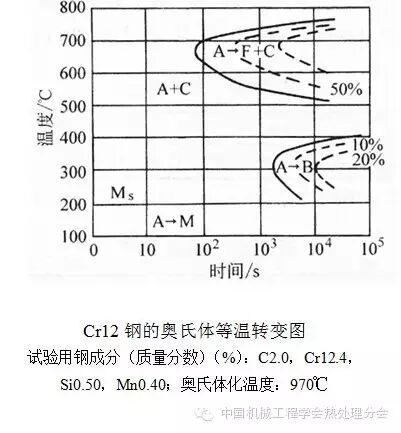

临界温度
临界点
Ac1
Acm
Ar1
Ar3
Ms
温度(近似值)/℃
810
835
755
770
180

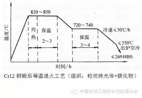

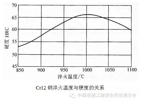

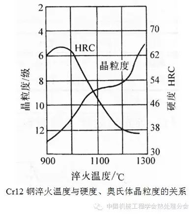

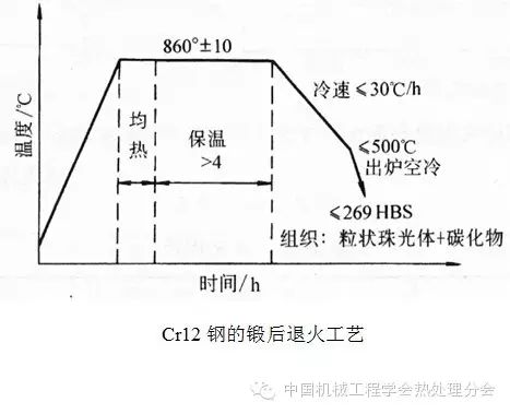

四  热处理
(1)预先热处理
(2)淬火
淬火规范

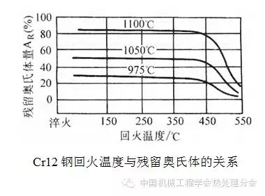

淬火温度/℃
冷却介质
硬度HRC
950~980
60
(3)回火

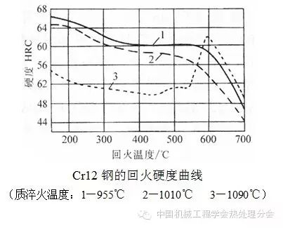

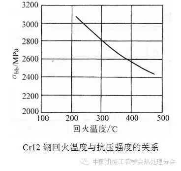

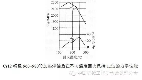

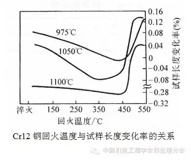

回火规范
用途
加热温度/℃
回火时间/次
硬度HRC
消除应力和稳定组织
180~200
1
60~62
消除应力和降低硬度
320~350
1
57~58
