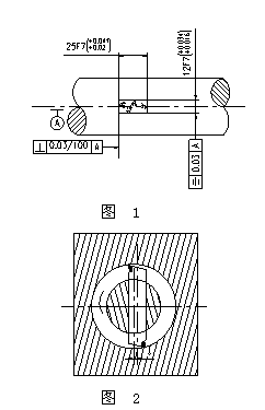

  镗刀杆一般形式如图1所示,以宽12mm、25mm镗刀片为例,刀孔尺寸12F7+0.041 +0.020中心平面与机床回转中心有偏差,原因有以下几点:
  (1)刀孔加工与刀杆中心有偏差(见图2)。
  (2)刀杆安装与主轴回转中心有偏差(车床上使用时较易产生),由于12F7+0.041 +0.020的中心平面与回转中心存在偏差,当主轴旋转时,产生一个随旋转角度变化而方向也改变的径向分力,这样唐初的孔径将会大于浮动镗刀尺寸。

  (3)如果刀孔尺寸25F7+0.041 +0.020两侧面与刀杆中心不垂直,则浮动镗刀将在孔中倾斜,这样镗削的孔径将变小,而且还会产生明显的刀痕。
  (4)刀孔尺寸的制造误差:浮动镗刀与刀孔为间隙配合,如果间隙太大,镗孔时就会产生颤动,这样将使加工出的孔径尺寸不稳定,并产生振纹。

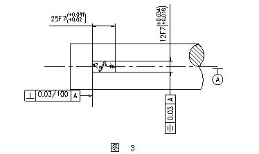

  从以上分析可以看出,影响浮动镗削质量的关键是刀孔的加工精度,而传统的刀孔只能通过插削加工,不能保证较高的形位公差、尺寸公差和光洁度。为此,我将传统的刀孔加工方法改为两种形式。
第一种固定式如图3所示。

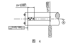

  第二种端部活动式如图4所示。
浅析浮动镗刀镗削质量及改进措施
浅析浮动镗刀镗削质量及改进措施

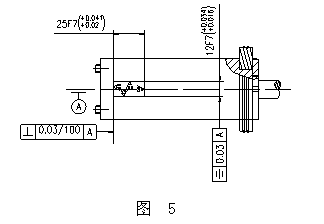

  这样就可通过磨削加工而达到较高的加工精度和表面粗糙度,我厂使用这种刀杆后,镗削质量明显得到提高。在镗削较深内孔时,由于镗杆的刚性受到限制,镗削时易产生振动,使浮动镗刀镗削尺寸精度和光洁度下降。通过改成图5形式后,由于“O”形圈的支撑作用,将大大增强镗削的稳定性。不同尺寸的内孔只要更换相应尺寸的活塞,较方便。
浅析浮动镗刀镗削质量及改进措施
浅析浮动镗刀镗削质量及改进措施
  从使用效果来看,基本解决了加工深孔所产生的质量问题。此外,浮动镗刀的刃磨必须保证两切削刃的对称,可通过工具磨床进行刃磨。浮动镗削时应加柴油冷却与润滑,浮动镗削是导向角要全部移入孔内后方可镗削。
