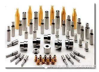

如果产品单一,周期短的模具,可做标准件,像压块,耐磨片,限位柱,撑头,斜导柱等甚至前后模与行位也可设计成标准零件,大大加快新模具的制造周期。

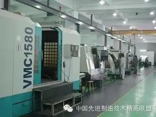

CNC小组是模具制造的重要部门,其加工品质和效率直接关系到模具成败。此小组需要由硬件资源、操机人员、生产技术流程、部门规范等几部分软硬件有效结合,使生产品质和效率完全满足生产要求。

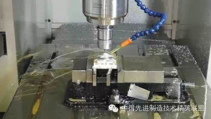

采用自动刀库来装夹刀具进行工件加工,选购机床时最好选用封闭式刀库的机床,机床使用开放式的刀库,刀柄容易轨上铁屑杂物等,换刀时刀盘也容易卡死,而且也会导致加工精度大大降低,如机床刀具装夹偏差过多,还有可能会导致工件报废。
传输方式为局域网连接,一台电脑控制多台CNC机床,便于管理,节省电脑硬件成本.
CNC加工电极需采用快速装夹的EROW系统,与火花机同步使用,所有电极也无需分钟取数,直接调用编程程序即可加工,所有零件加工,操作员所需要做的是,装夹工件与调用编程程式,所有程式的加工进给速度由编程程序来控制,为了规范和统一加工的速度,防止操作员对机床加工速度控制的随意性,要求操作员将机床的进给旋钮开关打到100%即可,然后由机床自动换刀,自动加工,加工完成只需查看工件是否合格,然后清理干净,下机即可。
