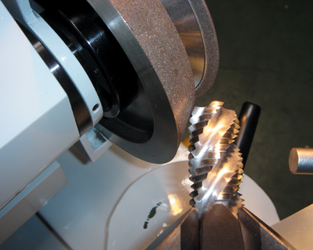

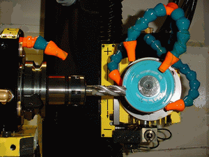

二、刀具磨床
  由于刀具材料很硬,所以,一般只能采用磨削来改变其外形。在刀具的制造、修磨中常见的刀具磨床有以下几种:
  1.磨槽机:磨钻头、立铣刀等刀具的槽或背。
  2.磨顶角机:磨钻头的锥形顶角(或称偏心后角)。
  3.修横刃机:修正钻头的横刃。
  4.手动万能刀具磨床:磨外圆、槽、背、顶角、横刃、平面、前刀面等。常用于数量少、形状复杂的刀具。
  5.CNC磨床:一般是五轴联动,功能由软件确定。一般用于修磨数量大、精度要求高、但不复杂的刀具,如钻头、立铣刀、铰刀等。这类磨床的主要供应者来自德国、瑞士、美国、澳大利亚和日本。

2.形状
  为了方便磨削刀具的不同部位,砂轮应有不同的形状。最常用的有:
  平行砂轮(1A1):磨顶角、外径、背等。
  碟形砂轮(12V9, 11V9):磨螺旋槽、铣刀的主、副切削刃,修横刃等。
  砂轮经过一段时间的使用后需要修正其外形(包括平面、角度及圆角R)。砂轮必须经常用清理石把填充在磨粒间的切屑清理掉以提高砂轮的磨削能力。
