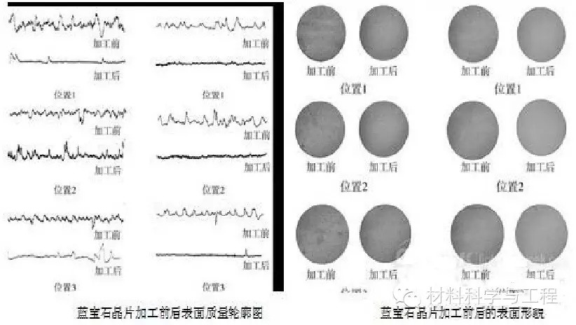

  在实际生产使用中的蓝宝石晶片,都是由晶棒经过切割然后经过研磨抛光加工制成,一般先用线切割或多线切割机将半导体晶棒切割成晶片,因在切割过程中,切割加工条件总会有所变化波动,因此切割后的蓝宝石在厚度和平整度等方面都存在偏差。如果切割条件变化,还会造成较深的损伤层。由于晶片抛光过程材料表面的去除量很小,所以在抛光前,还需要用研磨来改善晶片的平整度、弯曲度与平行度的偏差,并降低由于切割造成损伤层的厚度。
一般传统加工工艺对蓝宝石的研磨抛光都会选择硬度比蓝宝石大的做为磨料。蓝宝石晶片CMP(化学机械抛光)加工机理分析:
  抛光加工技术种类很多,从理论和实践来说,化学机械抛光技术在加工一些特殊材料中被广泛的应用,且加工效率比较明显,可以实现材料的全局平坦化,在蓝宝石加工工艺中,其核心部分是研究化学机械抛光技术,主要包括抛光机理、抛光方式和抛光工艺。自从化学机械抛光技术应用于集成电路以来,被广泛用于多种材料的加工中,且众多的研究者从物理、化学及控制方面对CMP的材料去除机理等进行了大量的研究。但是目前,对化学机械抛光仍有很多本质现象还不能进行很好地解释。
  化学机械抛光是利用机械磨削和化学腐蚀对材料进行去除,是一个复杂的多项反应过程,影响晶片CMP过程的因素很多,其每一个影响因素的变化都会影响到晶片CMP系统输出参数的变化,即影响到晶片CMP材料去除的机理,各影响因素之间还具有微妙的交互作用。化学机械抛光是目前唯一可以实现全局平坦化的抛光方法,操作简单。影响化学机械抛光的因素主要有:抛光液pH值、抛光压力、抛光盘转速、磨粒平均粒径及粒径分布等,在加工过程中要注意化学作用和机械作用的平衡,如果化学作用比机械作用强会产生腐蚀坑、橘皮等缺陷;如果机械作用强于化学作用会导致刮伤、划痕等。
  蓝宝石晶片表面材料去除量构成模型:
蓝宝石晶片在LED行业应用研究分析
蓝宝石晶片在LED行业应用研究分析
 由于蓝宝石自身的硬度很高,目前国外虽然对蓝宝石的加工有了一定的进展,也获得了较为理想的表面质量,但是同时也存在的一定的问题,比如加工条件和加工成本比较高,加工效率比较低,加工中出现缺陷痕、点蚀、凹坑、突起、沾污等产品报废现象。
