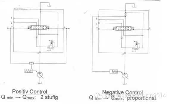

所谓正负流量控制,说的是泵的控制方式,变量泵有一个控制口,如果这个控制口的控制压力越高,泵的排量越大,就是正流量控制,反之就是负流量控制.
正负流量控制是指变量泵通过压力控制得到所需流量: 负流量控制就是随着液控压力提高;泵摆向较小的排量。
正流量控制就是随着液控压力提高;泵摆向较大的排量。

正流量控制系统
是力士乐上世纪80年代的技术,主要特点是:操纵手柄的先导压力不仅控制换向阀,还用来调节油泵的排量。执行元件不工作的时候,油泵上没有先导压力,斜盘摆角最小,油泵只输出少量的备用流量。操纵先导手柄,则液压先导回路中建立起与手柄偏转量成比例的压力来控制换向阀阀芯的位移和泵的排量。
油泵的流量和由此产生的执行元件的工作速度与先导压力-控制压力成正比例。 负流量控制系统,也是力士乐上世纪80年代的技术,主要特点是:按主操纵阀回油量的大小即主操纵阀阀后节流孔前建立相应的控制压力调节主油泵的排量。主油泵的排量与该控制压力成反比。 正流量液压系统对于一些业内人士来讲可能比较陌生,其主要特点是主泵的排量与先导操作手柄输出的信号压力成正比。
主控制器根据先导压力信号及其变化趋势判断执行器的流量需求及其变化趋势,并据此对主泵排量实施调节,以使系统的流量供应能够动态跟随执行元件的流量需求,实现系统流量的实时匹配,达到“所得即所需”。该系统相对负流量系统中位流量损失小,相对负载敏感系统则可靠性高,复合动作更节能。该系列机器比其它机型工作效率提高了8%左右,能耗下降了10%左右 负流量控制系统是指液压泵

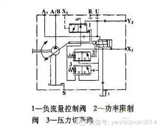

负流量控制系统
是指液压泵输出油液通过操纵阀(换向阀)阀杆的控制将油分成两部分:一部分去液压缸或液压马达,是有效流量,另一部分通过阀中位回油道回油箱,为浪费的流量。为控制这部分浪费流量,使它保持在尽可能小的范围内,在操纵阀中位回油道上加一个节流孔,通过节流孔产生压差,将节流口前压力引至泵排量调节机构来控制泵的排量。通过节流孔的流量越大,则节流口前先导压力越大,泵排量越小。泵变量机构的控制压力(先导压力)与泵排量呈反比关系,故称为负流量控制。这种控制方式能减少流量损失
