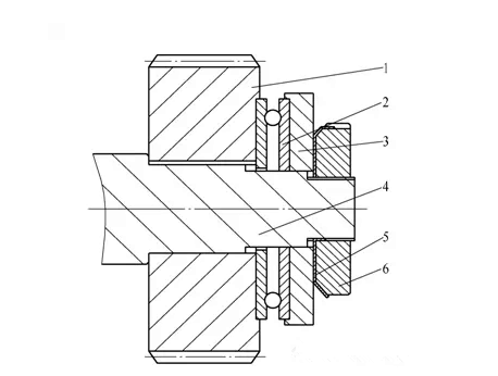

针对重载和频繁正、反向旋转的工况,提出在传动件和止动垫圈之间增加一套推力轴承的新型锁紧结构,借助推力轴承的2个平行外壳可以旋转的功能,用以抵消传动件松动后对止动垫圈产生的巨大摩擦力,进而保护圆螺母不至于转动和脱落,增强锁紧的可靠性具体结构如附图所示。

推力轴承式轴端锁紧结构原理示意图
1.齿轮(传动件)  2.推力轴承  3.挡圈  4.传动轴  5.止动垫圈  6.圆螺母
齿轮1为传动件,与轴径之间采用键联接;在挡圈3的右侧依次安装止动垫圈5和圆螺母6。当传动件发生松动时,必然对推力轴承的左侧外壳产生摩擦和挤压,由于推力轴承的两个外壳可以相互平行旋转,因而右侧外壳则会保持不动,这就保护了挡圈3、止动垫圈5和圆螺母6,圆螺母始终处于良好的锁紧状态而不会旋转后退。
