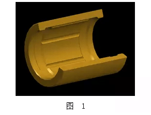

 随着全功能型数控车床的普及,我们开发出了在数控车床上刨削、插削、拉削等复合加工工艺。使得工序高度集中,弥补了普通插床加工效率低、劳动强度大、加工精度不便控制等诸多弊端。本文以分度式内封闭直油槽(见图1)直接在数控车床上插削展开工艺探讨。

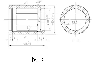

2.零件图及工艺分析
  零件如图2所示,该零件材料为铝基合金,切削加工性能良好。选用管料毛坯,按照车端面、车外圆、车内孔、车内沟槽、插直槽、切断,最后反面倒角的工艺路线加工。工序卡见附表。

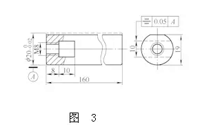

  内封闭直油槽为360°圆周上6等分槽,设备完全可以保证;槽截面为R1.5mm半圆形,需要手工刃磨成型刀片或定制特殊刀片。为适应插削加工轮廓要素的频繁改型,我们设计了德马吉车床专用插刀刀杆(如图3所示)。
基于数控车床上插削工艺探讨
基于数控车床上插削工艺探讨
  刀杆材料为40Cr调质处理,做成圆柄,铣一基准面在刀夹套内得到定位并夹紧,刀杆前端用线切割对中割出10mm×10mm方孔(并与基准面平行)用于安装刀片,最前端设计一螺钉孔用于锁紧刀片,我们可以预先准备好常用刀片,用时更换非常方便。
  注意事项:
(1)选用时要充分考虑工件内孔尺寸及刀杆尺寸、刀片尺寸,以免干涉。
(2)如果加工盲孔还要充分考虑刀杆前端锁紧螺钉,以免发生碰撞。
(3)刀位点必须在刀片中心,才能保证与主轴中心高对齐。
(4)此刀杆其实是车削加工中通用刀杆。
