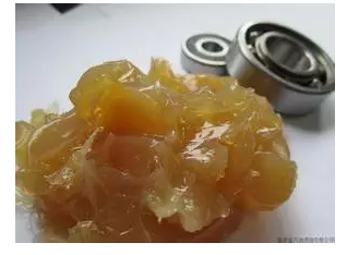

一、选择润滑脂
润滑对轴承的运转及寿命有极为重要的影响,这里向您简要介绍选择润滑脂的一般原则。润滑脂由基础油、增稠剂及添加剂制成,不同种类和同一种类不同牌号的润滑脂性能相差很大,允许的旋转极限不同,在选择时务必注意。润滑脂的性能主要由基础油决定,一般低粘度的基础油适用于低温、高速,高粘度的适用于高温、高负荷。增稠剂也关系着润滑性能,增稠剂的耐水性决定润滑脂的耐水性。原则上,牌子不同的润滑脂不能混合。而且,即使是同种增稠剂的润滑脂,也会因添加剂不同相互带来坏影响。

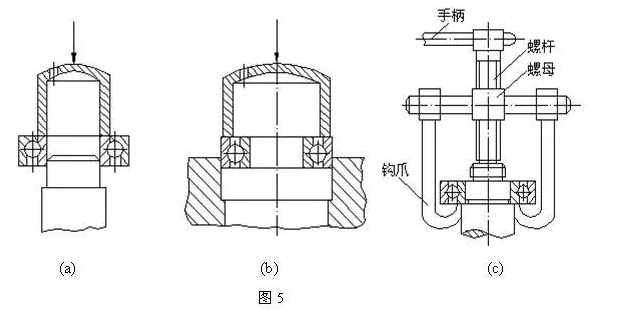

三、安装和拆卸
安装时勿直接锤击轴承端面和非受力面,应以压块、套筒或其它安装工具(工装)使轴承均匀受力,切勿通过滚动体传动力安装。如果安装表面涂上润滑油,将使安装更顺利。如配合过盈较大,应把轴承放入矿物油内加热至80~90℃后尽快安装,严格控制油温不超过100℃,以防止回火效应硬度降低和影响尺寸恢复。在拆卸遇到困难时,建议您使用拆卸工具向外拉的同时向内圈上小心的浇洒热油,热量会使滚动轴承内圈膨胀,从而使其较易脱落。

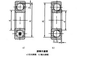

六、轴承的径向游隙不是越小越好
不是所有的轴承都要求最小的工作游隙,您必须根据条件选用合适的游隙。国标4604-93中,滚动轴承径向游隙共分五组-2组、0组、3组、4组、5组,游隙值依次由小到大,其中0组为标准游隙。基本径向游隙组适用于一般的运转条件、常规温度及常用的过盈配合;在高温、高速、低噪声、低摩擦等特殊条件下工作的滚动轴承则宜选用大的径向游隙;对精密主轴、机床主轴用轴承等宜选用较小的径向游隙;对于滚子轴承可保持少量的工作游隙。另外,对于分离型的轴承则无所谓游隙;最后,轴承装机后的工作游隙,要比安装前的原始游隙小,因为轴承要承受一定的负荷旋转,还有轴承配合和负荷所产生的弹性变形量。
