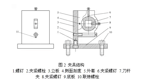

  夹具结构见图2,刀杆可以在夹具中上下、左右自如地转动、倾斜及定位夹紧。

1.夹具制造的技术要求
  (1)底板9的两平面要平行。
  (2)立板3要与底板9的上平面垂直。
  (3)角的刻度要准确。
  (4)夹具总装后,要在平台上再次校正位置误差,特别是角度对至零位的位置误差。
2.夹具的使用方法
  (1)将夹具的底板9用两个螺栓与机床的绝缘支架固定在一起,再将待切割的刀杆插入刀杆夹7的方孔内,紧固内六方螺栓8,将刀杆顶紧。
  (2)根据刀具后角要
求,转动外套5,使正面的角刻度对准在对应的刻线上,然后紧固内六方螺栓2,将外套7紧固。
  (3)根据刀具副后角的要求,上下转动内六方螺栓8,将刀杆夹7顶紧,至此,待切割的成形刀具装夹完毕。利用线切割机床加工的成形车刀,精度高、成本低、效率高,并且用线切割机床加工较复杂的成形车刀,比用刀具磨床加工成形车刀具有省工序、省时、节约费用的优点,更具有合格率高的特点,因此具有推广的必要。
