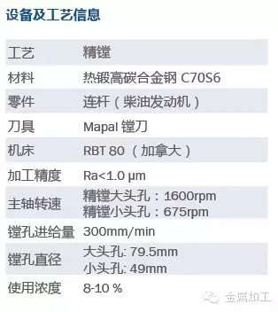

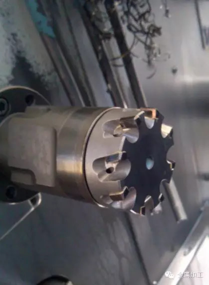

  一家专门为大型柴油发动机行业配套生产曲轴、连杆的企业。在其连杆生产线上发现目前使用的切削液会降低刀具寿命,尤其是连杆加工过程中的镗孔工艺。针对该客户连杆材料(热锻高碳合金钢)高硬度、高润滑要求的特性,奎克建议使用QUAKERCOOL 370KLG,刀具寿命明显提高。

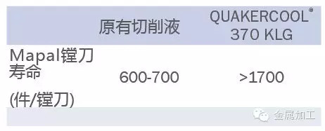

  在使用QUAKERCOOL 370 KLG之后,相同使用浓度下,镗刀寿命延长了 50% 以上,明显提高了生产效率,节省了刀具成本。

  下表是使用QUAKERCOOL 370 KLG与使用原有切削液的对比表:
