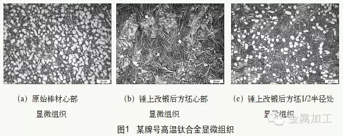

  1. 锻造热效应
  某牌号高温钛合金铸锭在快锻机上开坯锻造后,在α+β两相区多火次加热锻造为φ 165mm棒材,热处理后观察其低倍组织为模糊晶组织,显微组织为等轴组织,为理想的α+β双相钛合金等轴组织,组织照片见图1a。将上述φ 165mm棒材锯切下料后,在相变点下50℃加热后,在30kN液压锤上将其锻成φ 110mm×110mm方坯,随后对方坯进行解剖分析时,发现其心部为清晰晶,显微组织照片见图1b,显微组织为α板条+β转,是典型魏氏组织,存在清晰的晶界,α属于钛合金中的过热组织,距离表面20~30mm为半清晰晶,显微组织照片见图1c,显微组织为α板条+α等轴+β转,α 等轴数量稀少,α板条数量居多,存在断续分布晶界α;距离表面0~20mm范围内为模糊晶。
钛合金常见锻造缺陷及预防,超有用!先收藏了!
  某批次φ80mm规格TC4钛合金棒材,其显微组织为典型等轴α组织(见图2a),初生α等轴含量达到70%以上。在940℃(合金相变点995℃)加热锤上模锻后,其模锻件心部显微组织见图2b,初生α等轴含量仅剩余15%左右,为锻造温度过热造成。
  钛合金在相变点(α+β/β转变温度)以上变形获得网篮组织或魏氏组织塑性、疲劳性能差,所以绝大多数钛合金产品技术标准中要求近α 型、α +β 型双相钛合金成品,显微组织一般是综合性能较好的等轴组织或双态组织,所以近α型、α+β型双相钛合金成品锻造一般选择在相变点以下30~60℃加热锻造。大量研究及工程实践证明,随着锻造加热温度的升高,双相钛合金显微组织中初生α等轴的含量明显降低,而α板条含量显著增加。也就是说双相钛合金在相变点以下加热时,随着加热温度升高,组织中初生α等轴逐步向β相转变,从而导致加热锻造后的钛合金显微组织中初生α等轴含量降低、形态变小,α板条含量增多,当加热锻造温度超过钛合金相变点之后,双相钛合金组织中的初生α等轴全部消失,为板条状网篮组织或魏氏组织。
  钛热导率为0.036c a l/c m·s·℃(1cal/cm·s·℃=418.68W/cm·K),室温时是铝的1/15,铁的1/5。钛合金在锤上锻造过程中,由于瞬时变形速率大(锤上变形7~9m/s)、打击频率高,造成合金内部流动应力过大,消耗大量机械能短时间内转化为内部热量,由于坯料心部变形较周围大且散热条件差,致使坯料内部温度升高、变形程度最大中心区域温度接近,甚至超过合金相变点,导致最终坯料中心显微组织中初生α等轴急剧减少,甚至全部消失,过热严重时组织转变为性能非常差的魏氏组织。以上典型两种双相钛合金经过锤上锻造后,其显微组织中的初生α等轴含量急剧减少,α板条含量相应增加,显微组织由理想的等轴组织转变为较差的魏氏组织,主要原因就是钛合金在瞬时剧烈变形过程中产生过热现象造成的。
  钛合金在锻造变形中,一般情况下中心部位是剧烈变形区,所以中心是温升最高的区域,将中心部位温升情况作为制订锻造工艺的主要依据。采用锻造速度较快的锻锤锻造钛合金时,必须考虑锻造过程中的中心热效应,不能连续重击坯料。钛合金锻造在有条件的情况下建议采用压力机或快锻机,该类锻造设备打击速度低,锻造过程中坯料瞬时应变速率较低,产生的变形热不是非常明显,同时有足够时间进行变形热扩散,不会导致瞬时心部温度明显增高。

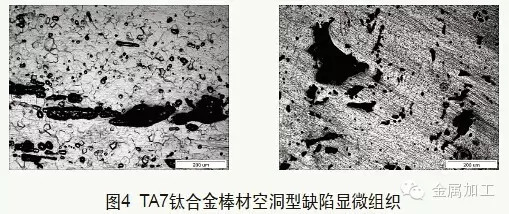

  3. 空洞型缺陷
  某批次φ 70mm规格TA7钛合金棒材在出厂超声波检测时发现超标缺陷波,对其缺陷位置解剖后进行了横向低倍检查,腐蚀后低倍上发现大量“麻坑”,主要就集中在棒材中心区域,棒材1/4半径之外区域则未发现“麻坑”。随后对麻坑处进行了高倍观察,发现其为晶间空洞类缺陷,缺陷处显微组织照片见图4。有的研究认为“麻坑”现象与腐蚀有关, 随腐蚀时间增加,“麻坑”现象越明显;也有的研究认为“麻坑”可能与杂质元素Fe 含量较多有关。但是上述观点很难解释超声波检测存在超标缺陷波的现象及高倍分析中发现的空洞现象。
  大量工程实践证明,TA7锻造工艺性能较其他TC4、TC11等钛合金要差,锻造过程中比其他钛合金更易发生开裂,且裂纹扩展速率快。钛、铝合金等金属材料在进行大应变(如超塑成形)时易诱发疏松,出现空洞甚至发生断裂,TA7钛合金中空洞就是大应变诱发产生的。在高应变率下,TA7钛合金的流变应力较静态下显著增加,但塑性显著降低;随着应变率增加,流变应力应变增加,但存在一个临界应变率,超过临界值,材料将发生断裂;当应变率达到临界值时,材料中产生绝热剪切带,并在带中形成微空洞,在外加应力作用下,空洞逐步聚集长大甚至形成微裂纹。微空洞总是沿最大剪切变带形成,这是因为在局域化变形中, 最大剪切带内变形剧烈从而温度较高,使带内材料软化,成为裂纹、空洞等缺陷产生的理想场所,TA7棒材在锻造过程中棒材中心区域变形量最大且变形热扩散最慢,变形温度最高,故在大变形过程中最易出现空洞。
  研究表明,金属材料塑性变形过程中伴随着组织形态的变化,主要有晶粒长大、等轴晶拉长、晶粒转动和滑动、位错增殖、动态回复和再结晶及空洞形核和长大等。晶界滑移是塑性变形的主要机制,晶界滑移会引起局部应力集中,阻碍晶界滑移的进一步发生,当应力集中无法借助位错运动消除时,空洞就会形核,继而发生长大。空洞优先在三角晶界处形核,随着变形量增加,空洞开始长大,且空洞并非以等轴状态长大,而是以椭圆形的方式长大。空洞易向平行拉应力分享的晶界扩散,从而在拉应力方向形成定向的空位流,不断向空洞中心聚集,使空洞得以沿平行于拉伸方向长大。大量文献中提到该合金锻造过程中易出现“麻点”和空洞,通过对TA7钛合金“麻点”及孔洞类缺陷形成机理分析,我们总结出了一套防止TA7钛合金锻件空洞类缺陷的有效办法,就是严格控制每火次变形量≤50%,严格控制变形速率,最好采用油压机或水压机锻造,尽量避免采用锤上锻造,在生产中取得了良好效果。
