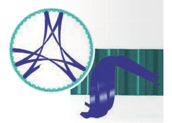

在径向切入与切出的过程中,刀具沿工件的齿宽轴向运动。轨迹的弧度很明显(图1)。从中可以发现,在齿隙切削过程中,顶尖前角在不断改变,到达端部时甚至可能出现负值。利用仿真工具通过对前角和后角的精确分析来研究切削的形成时,就能得到初始结果。前角最大为(0。), 在加工过程中可以变成负值,最小达到五十度(-50。)。

图1:从上方(左)及内径方向(下)观察到的刀具相对于工件的轨迹
即使是最合适的切割材料也会受到其应力极限的制约。负前角往往会导致切削力增加,在工件外形精度、动力学和刚度方面对机床带来相当程度的挑战,从而使这种状况进一步加剧。滚齿刀具尽管有种种优势,但由于刀具方面存在这一系列问题,包括不利的切屑形成以及对滚齿刀的要求极高,依然未被接受。

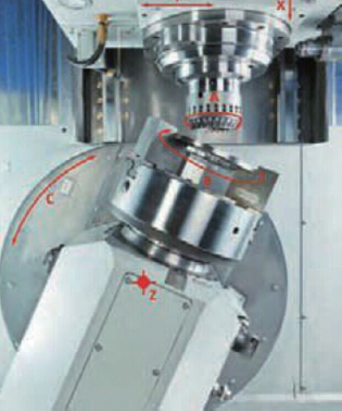

凭借在切屑流、刚度、弱化和几何精度等方面的优化,现代机器的概念取得了巨大的进步。Oerlikon 螺旋伞齿轮切削机C29 就是一个很好的例子(图2)。这是最早开发出的高性能锥齿轮干式切削技术。此外,它具有滚齿技术的理想特性。出色的刚度,以及凭借垂直概念和精密的轴对齐而实现的对高度动态直接驱动和切削流的优化,这些都是滚齿技术取得成功是必要的先决条件。除了机床,刀具本身也是成功的决定性因素。

图2:Oerlikon 锥齿轮切削机C 29 – 正在进行滚齿加工,机轴被标示为红色

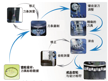

可靠的流程所要求的不仅是可靠的机床和合适的刀具。必须将整个工艺序列中的所有步骤整合成一个连续数据技术复合体,才能确保稳定可靠的结果。克林伯格对这种方法有着深刻的认识。多年以来, 闭环生产体系已经成为锥齿轮全球成熟的标准。为确保用户获得与其所提供的锥齿切削同样可靠的滚齿工艺优势,克林伯格开发了柱齿轮滚齿加工闭环生产体系。图3 展示了这一闭环生产体系。
一切始于传动装置的设计。在此对组件的宏观几何形状进行了定义,并依照各项优化准则对齿廓进行修整。与应用于锥齿轮的方法相比,这儿只考察一个内齿轮。通常利用渐开线圆柱齿轮观察优化与未优化齿面之间的拓扑偏差而非修正。一旦完成齿轮几何参数计算,就能生成齿形的理论标定数据,也就可以开始刀具和运动学特性计算了。
这一迭代过程显示了运动学特性与刀具之间的相互影响。用户可以看到有关切屑形成的重要参数,可作为模拟滚齿制造工艺的基础,同时还有机会对齿顶前角、以及头部和齿面的半角和后角进行优化。用户还能顺带获得加工设备和切削刃的适当的运动学特性。该软件包不仅支持镶齿滚刀,还支持有(无)前刀面补偿的常规圆柱或圆锥切削轮。这些步骤之后,齿轮设计就完成了,生成了有关部件、刀具和机床的全部数据。工艺链的下一个环节是刀具的生产。
对于镶齿滚刀,该刀具闭环系统发挥作用了,这在锥齿轮刀具上多年前就为人所知了。对刀具的描述不仅包含齿数和刀刃形式,而且还包含刀具的所有几何参数。涵盖前角和后角的各种信息, 以及有关刀条在切削轮中位置的所有数据。一旦刀条磨成,就可形成几何尺寸。即使刀条轮廓与名义外形出现最小的偏差也应记录在案并采用校正算法加以处理。其结果将作为对磨床设定值的修整, 从而是测量偏差最小化。

现在已经具备了与指定外形完全匹配的刀条。利用 Oerlikon CS 200 刀盘调整装置对这些进行定位,达到千分尺精度, 并用螺纹固定就位。接下来,是保证刀具使用过程的其余步骤与所要求的规范一致。采用C 系列 Oerlikon 切削机进行齿轮滚齿加工的真正独特之处,是以极短的加工时间获得极高的生产品质。一旦部件完成铣削,应记录下其外形尺寸,以便确定与理论外形的偏离。
克林伯格用新的方法对这些零件进行测量。它采用的是等高线网格测量,而非常规的外形测量以及导程与渐开线齿形偏差的跟踪。如果在各个网格点上的偏差为零,则加工出的部件符合齿形设计的规格。再将偏差输入校正算法计算出切削机运动的修整值。与机床一样,这些都是通过网络传输到机器控制单元,然后再对下一个部件进行磨削加工时就会自动采用使偏差最小化的方式。
现在,全球所有闭环制造系统的用户都会认同,闭环制造的主要优势在于工艺的可靠性。除了符合工艺要求的机器和刀具,它还需要能保持工艺稳定的控制回路。只有在加工中精确执行设计要求,才能实现对滚齿加工的优化。
