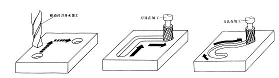

1按机床运动的控制轨迹分类
⑴ 点位控制的数控机床
  点位控制只要求控制机床的移动部件从一点移动到另一点的准确定位,对于点与点之间的运动轨迹的要求并不严格,在移动过程中不进行加工,各坐标轴之间的运动是不相关的。为了实现既快又精确的定位,两点间位移的移动一般先快速移动,然后慢速趋近定位点,以保证定位精度,如下图 所示,为点位控制的运动轨迹。
  具有点位控制功能的机床主要有数控钻床、数控铣床、数控冲床等。随着数控技术的发展和数控系统价格的降低,单纯用于点位控制的数控系统已不多见。
⑵ 直线控制数控机床
  直线控制数控机床也称为平行控制数控机床,其特点是除了控制点与点之间的准确定位外,还要控制两相关点之间的移动速度和路线(轨迹),但其运动路线只是与机床坐标轴平行移动,也就是说同时控制的坐标轴只有一个(即数控系统内不必有插补运算功能),在移位的过程中刀具能以指定的进给速度进行切削,一般只能加工矩形、台阶形零件。
  其有直线控制功能的机床主要有比较简单的数控车床、数控铣床、数控磨床等。这种机床的数控系统也称为直线控制数控系统。同样,单纯用于直线控制的数控机床也不多见。

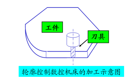

⑶ 轮廓控制数控机床
  轮廓控制数控机床也称连续控制数控机床,其控制特点是能够对两个或两个以上的运动坐标的位移和速度同时进行控制。
  为了满足刀具沿工件轮廓的相对运动轨迹符合工件加工轮廓的要求,必须将各坐标运动的位移控制和速度控制按照规定的比例关系精确地协调起来。
  因此在这类控制方式中,就要求数控装置具有插补运算功能.所谓插补就是根据程序输入的基本数据(如直线的终点坐标、圆弧的终点坐标和圆心坐标或半径),通过数控系统内插补运算器的数学处理,把直线或圆弧的形状描述出来,也就是一边计算,一边根据计算结果向各坐标轴控制器分配脉冲,从而控制各坐标轴的联动位移量与要求的轮廓相符合在运动过程中刀具对工件表面进行连续切削,可以进行各种直线、圆弧、曲线的加工.轮廓控制的加工轨迹。
  这类机床主要有数控车床、数控铣床、数控线切割机冰、加工中心等,其相应的数控装置称为轮廓控制数控系统根据它所控制的联动坐标轴数不同,又可以分为下面几种形式

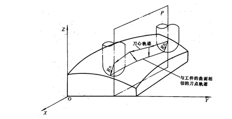

  ⑤ 五轴联动除同时控制 X /Y/Z  三个育线坐标轴联动外.还同时控制围绕这这些直线坐标轴旋转的 A 、 B 、 C 坐标轴中的两个坐标轴,形成同时控制五个轴联动这时刀具可以被定在空间的任意方向.
  比如控制刀具同时绕 x 轴和 Y 轴两个方向摆动,使得刀具在其切削点上始终保持与被加工的轮廓曲面成法线方向,以保证被加工曲面的光滑性,提高其加工精度和加工效率,减小被加工表面的粗糙度。

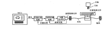

① 全闭环控制
  如图所示,其位置反馈装置采用直线位移检测元件(目前一般采用光栅尺),安装在机床的床鞍部位,即直接检测机床坐标的直线位移量,通过反馈可以消除从电动机到机床床鞍的整个机械传动链中的传动误差,从而得到很高的机床静态定位精度。
  但是,由于在整个控制环内,许多机械传动环节的摩擦特性、刚性和间隙均为非线性,并且整个机械传动链的动态响应时间与电气响应时间相比又非常大.这为整个闭环系统的稳定性校正带来很大困难,系统的设计和调整也都相当复杂因此,这种全闭环控制方式主要用于精度要求很高的数控坐标幢床、数控精密磨床等。

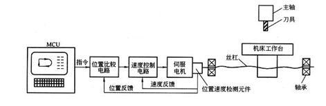

② 半闭环控制
  如图所示,其位置反馈采用转角检测元件(目前主要采用编码器等),直接安装在伺服电动机或丝杠端部。由于大部分机械传动环节未包括在系统闭环环路内,因此叫获得较稳定的控制特性。丝杠等机械传动误差不能通过反馈来随时校正,但是可采用软件定值补偿方法来适当提高其精度.目前,大部分数控机床采用半闭环控制方式
