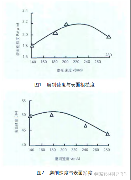

超高速磨削技术的发展,为解决上述问题提供了一条有效途径。随着砂轮线速度和进给速度的大幅提高,单位时间内通过磨削区域的磨粒数增加,最大未变形切削厚度减小,单颗磨粒负荷减小,因此,可降低磨削过程中的磨削力和磨削温度,提高砂轮使用寿命,实现对难加工材料的磨削。高速磨削是相对于以前的普通磨削而言,凡砂轮线速度Vs>45m/s的磨削都可称为高速磨削。早在20世纪60年代,Vs已提高至60m/s,70年代又提高到80m/s,但其后十来年由於受到当时砂轮回转破裂速度的制约和工件烧伤问题的困扰,砂轮线速度没有大的提高。直到80年代后期,随着立方氮化硼(CBN)砂轮的广泛应用,并对磨削机理进行了更深入的研究,发现在高磨除率条件下,随着砂轮线速度Vs的增大,磨削力在
Vs=100m/s前后的某个区间出现陡降,这一趋势随着材料磨除率的进一步增大还将继续,工件表面粗糙度和表面硬度也随之出现回落。这也就是说,在越过产生热损伤的磨削用量区之后,磨削用量的进一步增大,不仅不会使热损伤加剧,反而使热损伤不再发生,从而为发展超高速磨削和高效深磨奠定了理论基础。如图1及图2所示,表面粗糙度在砂轮线速度约220m/s时达到最佳临界点,而表面硬度在180m/s时,达到最佳状态。

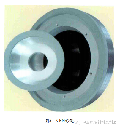

种形状的制品,用于磨削、抛光、研磨等功用,使用最高速度可达200m/s以上。CBN磨具结构一般由工作层、基体和过渡层三部分组成。工作层又称CBN层,由磨料、结合剂和填料组成,是磨具的工作部分。过渡层又称非CBN层,由结合剂、金属粉和填料组成,是将CBN层牢固地连接在基体上的部分。基体是由铝、钢或电木加工而成,起支承工作层和装卡磨具的作用。CBN砂轮,如图3所示,具有以下几个优点:

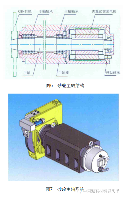

超高速主轴单元的核心是超高速精密轴承。如图6及图7所示,目前该机床采用的是陶瓷滚动轴承。陶瓷滚动轴承采用性能优越的热压Si3N4陶瓷球和钢套圈,润滑多用油气润滑,具有dmn值高(≥2.7×106),标准化程度高,便于维护的优点。用其组装的超高速主轴能兼有速度高、刚度和功率大、寿命长等优点。其缺点是制造难度大、成本高,对拉伸应力和缺口应力较敏感。其安装方式是定位端四个轴承面对面安装,后侧定位端两个轴承面对面安装。此种安装方式对轴承承载有较大的好处,可以承受较大的径向力。

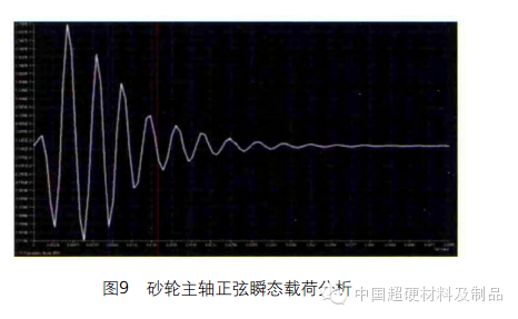

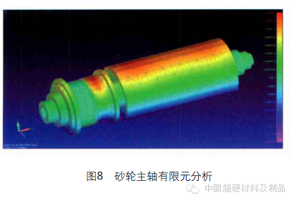

对砂轮主轴进行有限元分析,结果如图8所示,从中可以得到,在砂轮转速达到7 200r/min,径向承载达到250N时,主轴的最大热膨胀量为31μm。正弦瞬态载荷在轴向拉力达到250N时,法向最大振幅为0.31μm,如图9所示。可以说,这样的状态可以满足对工件加工精度的要求。

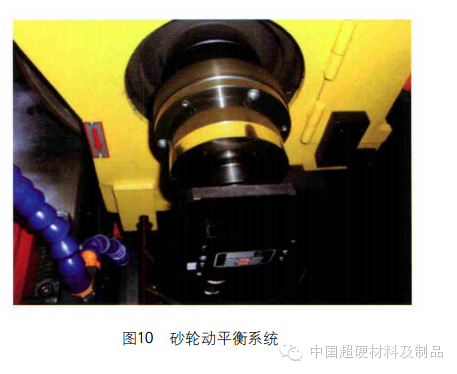

超高速回转的砂轮动不平衡引起的振动会严重影响主轴系统的工作性能和磨削质量。除了砂轮和主轴系统预先要进行严格的动平衡外,还应当在磨削过程中实施在线自动平衡。如图10所示,砂轮自动平衡系统
一般由电子传感及控制系统和平衡头组成。在高速及超高速磨床上常用的在线动平衡系统主要有液体式、气体式及机械式三种。其工作目的是为了防止精密机械加工时砂轮的震动造成的偏差。在校正过程中,它会随时监测目前磨床的振动状态,并告知平衡块调整角度,从而达到对砂轮进行平衡的作用。砂轮在线动平衡装置是高速磨床上的重要组成部分。美国、日本和德国等工业国家在高速磨床上均采用了自动平衡系统。

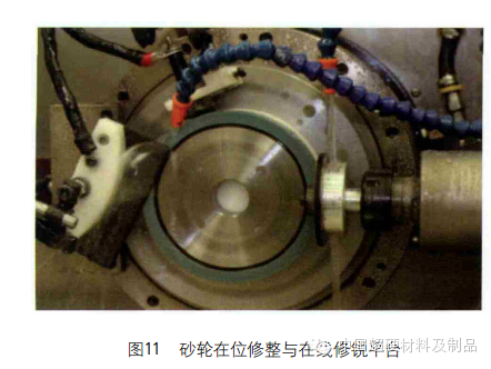

目前对CBN 砂轮的修整广泛采用接触在线修整法,借助传感系统控制砂轮和修整工具(一般为修整滚轮)的接触,然后通过进给系统进行微米级进给,得到理想的砂轮形貌,从而保证了精密及超精密加工的要求。而这台磨床采用金刚滚轮并加之再为修整的方法。一般CBN砂轮的硬度极高,普通的金刚笔和金刚刀片无法将其修整锋利,这样就影响到磨削的表面质量。如果采用金刚滚轮,用反向旋转的成型方法进行修整,效果就会好得多,但是要严格控制金刚滚轮和砂轮之间的转速。一般将该速度控制在1.1:1,即金刚滚轮的转速是CBN砂轮转速的1.1倍。再加上砂轮在位修整和在线修锐的平台,图11可以更加完好地修锐砂轮。这种方法的好处是,可以实时监控砂轮的不平衡量,一方面通过动平衡仪来补偿,另一方面可以实时在线修整,起到双保险的作用。

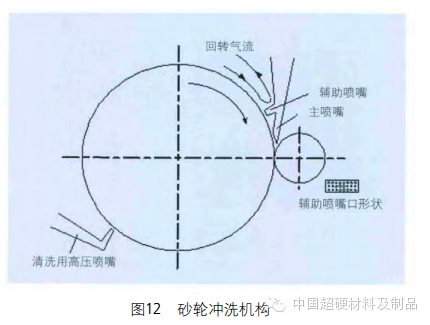

超高速磨削中,由于砂轮极高转速旋转形成的气流屏障阻碍了磨削液有效地进入磨削区,使接触区高温得不到有效的抑制,工件易出现烧伤,严重影响零件的表面完整性和机械物理性能。因此,磨削液供给系统对提高和改善工件质量、减少砂轮磨损至关重要。如图12所示,除了主喷嘴外,在砂轮的对应方向还加装清洗用的高压喷嘴。该装置的目的就防止钛合金等难加工材料的废屑镶嵌在砂轮中,且两喷嘴的横截面都为网状排布的大小相同的喷射口,对压力的调整有着重要的意义。为提高供液效果,应对供液系统参数包括供液压力、流量、磨削液喷注位置、喷嘴结构及尺寸等进行优化设计,此外系统还需配有高效率吸排风单元。

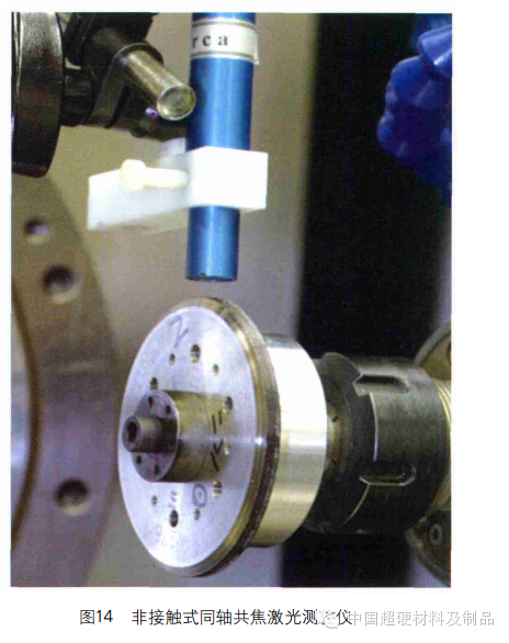

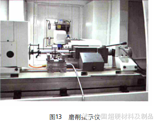

通过磨削指示仪(图13所示)等在线监控设备对加工过程进行实时监控,并以钛合金等为对象,开展了典型难加工材料的机械物理性能测定及其高速磨削特性基础和仿真研究。基于非接触式同轴共焦激光测位
仪的砂轮磨损量(回缩量)、回转精度及砂轮工作面地貌特征的在位测量能更好地监控砂轮在磨削过程中的实时状态以及调整到最为合适的磨削速度(图14)。

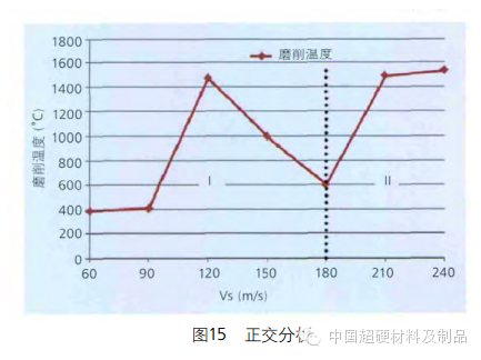

整个加工过程中发现,钛合金在加工过程中,表面会产生振纹与烧伤的情况。经过不断提速的试验之后,产生了如下的正交报告,如图15所示。砂轮线速度在120m/s时,工件的温度达到第一个峰值即1 500˚C左右。
当砂轮的线速度继续上升,在达到180m/s时,却使钛合金的表面温度陡降,仅在600˚C左右。如果继续提高线速度,工件表面温度则会继续上升至1 500˚C左右,然后达到较平稳的温度值。但是这个温度会灼伤钛合金的工件表面。这时,如果以提高钛合金的表面质量为目的,那么砂轮线速度控制在180m/s时,对工件的加工效果更为理想。最后,砂轮线速度定为180m/s。经过对工件的测量,尺寸精度稳定在0.005mm,圆度可以严格控制在0.001mm,表面粗糙度为Ra0.2 μm(见图15)。
