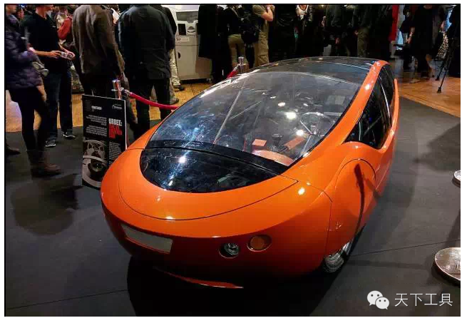

这辆看上去像个果冻豆的3D打印汽车,名字叫做Urbee2,它是首个主要用3D打印部件生产出来的汽车。

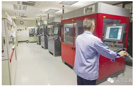

通用汽车公司从上世纪80年代末期就开始从事快速原型制造,并使用选择性激光烧结工艺(SLS)和立体光固化成型设备(SLA)生产汽车零部件原型。SLS可在预定截面上对塑料、陶瓷、玻璃、金属等粉末材料进行熔融烧结,用激光束在铺设的粉末表面按预定形状进行扫描,使粉末熔融烧结成厚度约0.1mm的材料层。随着每一层新的粉末被添加、扫描和熔融烧结到上一层材料上,所需零件就可在一个容积为28立方英寸的容器内逐渐成型。
通用汽车全球设计中心的快速原型实验室每年要利用SLS和SLA设备生产超过25,000件快速原型零部件

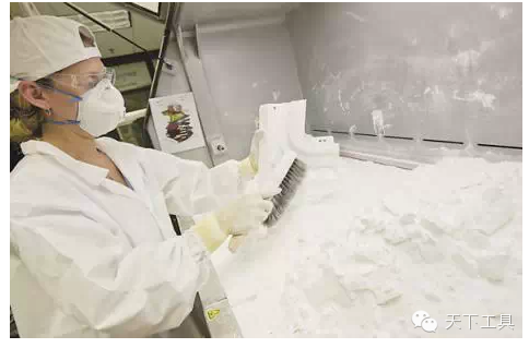

GM快速原型实验室的工作人员对SLS工艺用过的粉末材料进行回收和再用

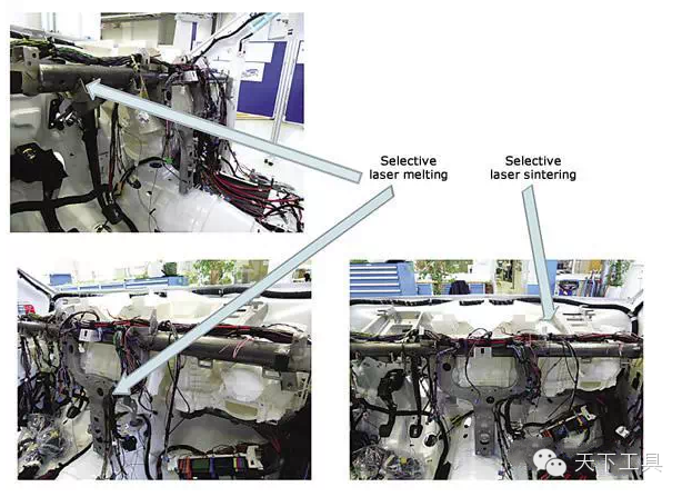

戴姆勒公司装配线上用选择性激光熔融和选择性激光烧结工艺生产的零件

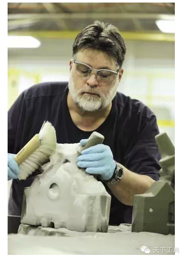

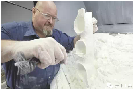

福特汽车公司还拥有可以打印型砂铸模的3D打印机。这些铸模可用于铸造金属铸件(如铝、铁、钢和镁制铸件),打印过程包括:将石英型砂放入3D打印机中,并与活化剂均匀混合。打印机在工作台上铺上一层经过活化的型砂,并在型砂上面打印出一层粘结剂,然后重复这一过程,直至砂模成型。这种3D打印砂模与常规砂模类似,其中也可能包括模芯和其它结构,但没有硬模的围模料。然后,福特技术中心的加工车间就可以用这种砂模铸造出近净成型零件。
福特汽车公司的技师正在清除一个用于制造发动机部件的砂型铸模周围的砂子。该模具是用福特的3D打印设备制造的

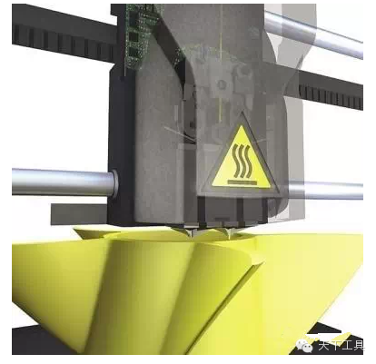

这些3D打印机只能使用长丝形式的聚合材料(即热塑性塑料)来打印零件,这些材料包括高强度、耐高温、耐化学腐蚀的聚合物(如Sabic公司生产的Ultem 9085工程塑料)。内部装有卷轴的原料罐中装有抽成长丝的热熔性材料,通过送丝机构将其送至热熔喷头,并在喷头中加热融化为细丝状。然后,喷头沿着X轴和Y轴移动(类似于刀具在数控机床上移动),并在成形区一层接一层地沉积出工件及支撑结构(而不是用刀具从工件上切除材料)。Z轴工作台则按照用户选定的增量(称为“层厚”)离开喷头向下移动,直至成形过程结束。工件成型后,还需要去除支撑材料。
用3D打印机逐层打印零件(打印头位于三角形标志下方)

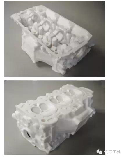

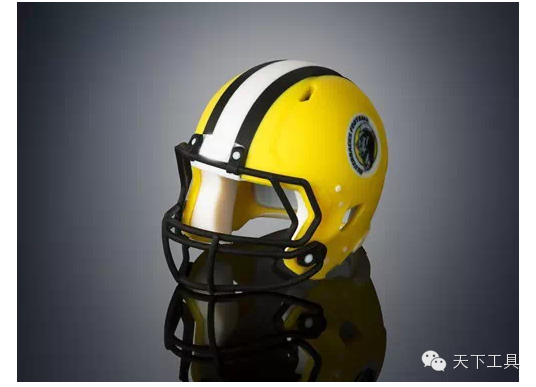

用Stratasys公司Fortus 400mc型3D打印机制作的聚碳酸酯发动机缸盖模型(用于数控加工培训)
虽然3D打印具有可重复性和较高的精度(水平打印零件的尺寸公差可达±0.125mm或更好),但成形速度和零件的美观性往往会给希望采用该技术的制造商造成障碍。

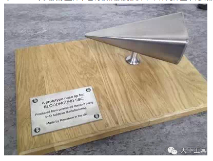

用AM设备制作的车头尖端原型

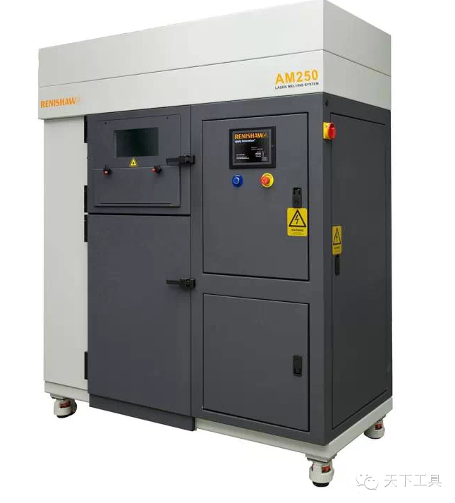

该项目团队利用雷尼绍的AM250激光熔融烧结设备制作出了车头尖端。该设备对细微的气雾状金属粉末进行逐层熔融烧结(层厚为50μm),形成了复杂的零件。该设备也能以25μm的层厚进行造型。项目团队将利用该原型件来评估可能采用的制造工艺,并进行下一步的工程分析。
雷尼绍AM250激光融烧结设备
