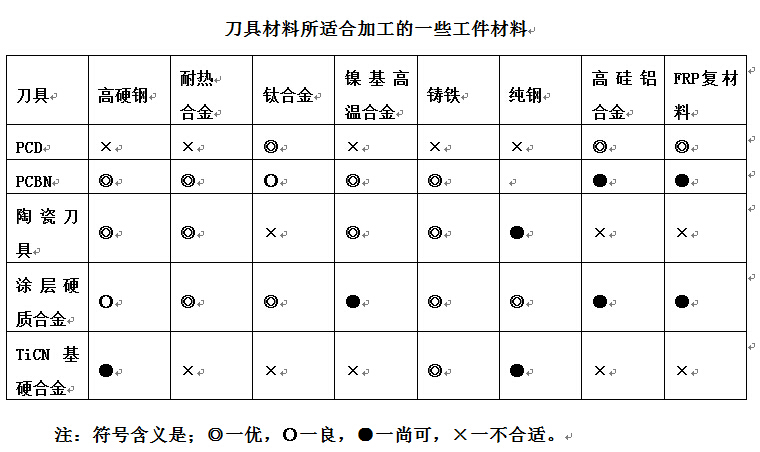

一般而言,PCBN、陶瓷刀具、涂层硬质合金及TiCN基硬质合金刀具适合于钢铁等黑色金属的数控加工;而PCD刀具适合于对Al、Mg、Cu等有色金属材料及其合金和非金属材料的加工。表3-3-2列出了上述刀具材料所适合加工的一些工件材料。
下表出了各种刀具材料所适合加工的一些工件材料。
