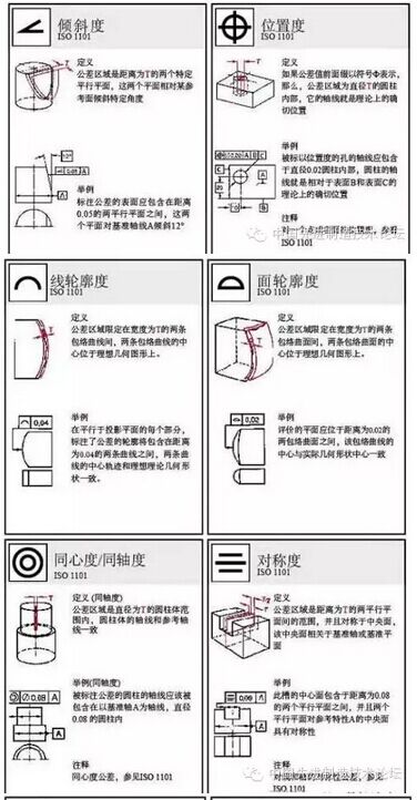

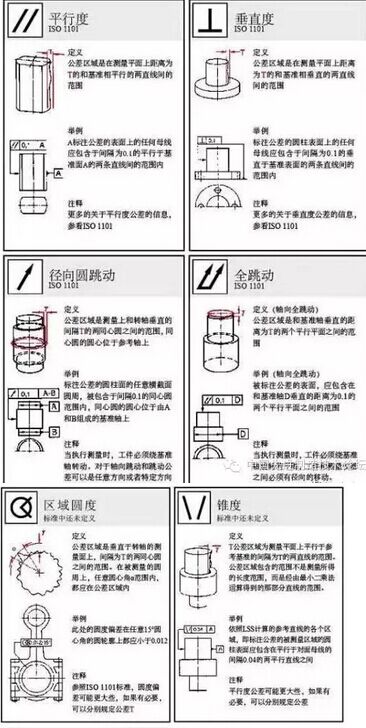

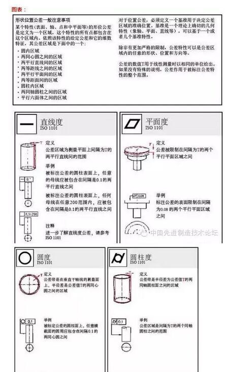

形位公差的符号和图示大全
形位公差的符号和图示大全
形位公差的符号和图示大全
形位公差的符号和图示大全
形位公差的符号和图示大全
形位公差的符号和图示大全
形位公差的符号和图示大全
形位公差的符号和图示大全

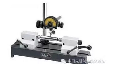

  目前有一种高效测量各种形位误差的测量方法,就是可以直接利用数据采集仪连接各种指示,如百分表等,数据采集仪会自动读取测量数据并进行数据分析,无需人工测量跟数据分析,可以大大提高机械测量效率。
  测量仪器:偏摆仪、百分表(或其他指示表)、数据采集仪
形位公差的符号和图示大全
形位公差的符号和图示大全
测量原理:数据采集仪可从百分表中实时读取数据,并进行形位误差的计算与分析,各种形位误差计算公式嵌入数据采集仪软件中,不需要人工计算,提高测量的准确率。
