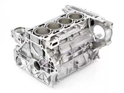

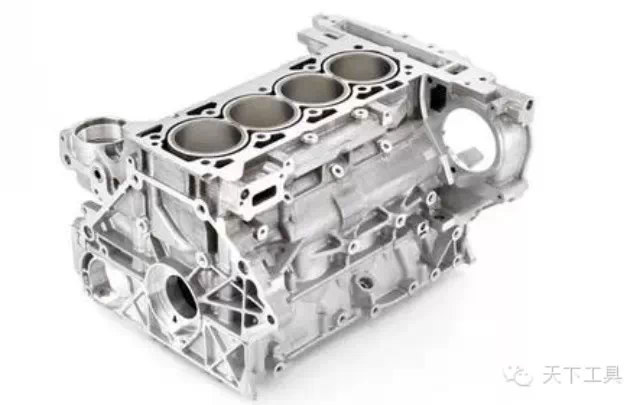

1、全铝缸盖和缸体
我们日常所说的全铝发动机是指缸盖和缸体都是铝合金制造的发动机。而缸盖是铝合金,缸体是铸铁的发动机,一般我们还是称作铸铁发动机。现在,全铝发动机已经在大量的车型上被采用,在国外,罗孚的k系列发动机,宝马的M52直列六缸发动机,日产的VQ发动机,捷豹的-AJ-V8发动机、奔驰的V6和V8发动机、通用的LS1和北极星V8发动机、标致的2升四缸发动机和通用的新型直列四缸发动机等等都是采用铝合金制造。国内的许多小排量发动机也逐步采用全铝发动机,如国产铃木系列的发动机G13、K14等。甚至包括一些国产发动机也采用铝合金材质了,最著名的就是东安动力开发的468发动机,这款发动机被配备在哈飞路宝和昌河爱迪尔上,获得了很大的成功。
很早以前的汽车发动机就开始大规模采用全铝缸盖了。缸盖的重量并不大,所以汽车制造商喜欢它并不是因为它重量轻,而是因为它有更好的散热性能。随着发动机技术的发展,四气阀结构成为发动机的主流设计趋势。与一起的两气阀发动机相比,每缸四气阀的气缸盖比每缸两气阀的气缸盖在工作时要产生更多的热量,采用全铝缸盖是最好的解决办法。
出于成本的考虑,气缸体采用全铝设计比气缸盖要晚得多。气缸体是发动机上最重的部分,因而使用铝合金材料可以减轻发动机的重量,从而达到减轻整车重量的目的。这一点对于前置前驱车型来说,显得尤为可贵,当然在另一方面,由于材料价格和加工工艺的区别,采用铝合金缸体的发动机会增加一些成本。

铝活塞和钢制气缸套
发动机的响应性与发动机部件的运动惯性是分不开的,发动机的运动部件包括曲轴、活塞、连杆等。由于曲轴要求瞬间强度非常高,所以只能采用高强度钢来制造。
活塞就没有曲轴这样的局限了,在高转速发动机上,通常都是用铝合金来制造活塞。更轻的活塞重量能产生更高的发动机转速,从而能获得更大的动力输出。
使用铝合金来制造活塞,成本并不是非常昂贵,主要问题是出在摩擦阻力上。在发动机运转的时候,活塞与气缸壁之间肯定会产生摩擦。而铝和铝直接的摩擦系数是很高的,它比铝和铸铁之间的摩擦系数要高得多。这样一来,如果全铝缸体配合全铝活塞,发动机运转的时候摩擦阻力就会非常大,这显然是不可取的,这也就是为何许多发动机使用铝合金活塞,但必须使用铸铁缸体的原因。但如果为了采用全铝缸体而采用铸铁活塞,那显然是更得不偿失的。
那如何解决这一矛盾呢?
目前最主流的解决办法,就是在铝制的气缸体内镶一个钢制的气缸套,让铝合金活塞不会与铝制的气缸壁相接触。这种设计可以解决这一矛盾,当然也会增加一些成本。
这种方法在70年代中期首先被雪佛兰Vega所采用。它的发动机采用全铝设计,在铝合金的气缸体内镶上了一个铸铁的缸套,当然活塞同样也是用铝合金制造的。它的摩擦阻力比全铸铁的发动机要小得多,因此它的动力得到了很大程度的提高。不仅如此,这台发动机还能获得更轻的重量和更小的运劲惯性,改善了车子的加速性、操控性和经济性。后来,这种方法被许多配备了高转速发动机的汽车所采用。
还有一个解决办法,就是采用增强型金属纤维气缸套(FRM)。本田在它的NSX3.2升发动机上采用了这个技术。它的成本和升功率在铸铁缸体和镶缸套之间。这种解决办法,是在全铝的缸体上直接把金属纤维加热融化以后,通过特殊工艺把金属粒子渗透到气缸壁上,就仿佛在气缸壁上电镀了一层厚度只有0.5毫米的金属纤维。与铸铁缸体相比,它能产生更低的摩擦阻力,因而改善了转速和功率。同时,金属纤维是直接渗透到气缸缸体里的,所以它的强度非常大(相当于整个缸体的强度)。
