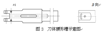

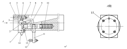

  刀具结构如图2所示,属于一种带有机械式自动退刀装置,适用于车削盲孔内螺纹的内螺纹车刀。主要由盖板、拉簧销、拉簧、扳手、刀体、定位柱、弹簧、定位臂、退刀限位调节螺钉、刀具紧固螺钉、刀具、小刀排、拉簧销、圆柱定位螺钉、盖板紧固螺钉垫片、拉簧销在刀体移动圆弧槽及工件组成。按功能划分为切削装置、退刀装置和刀具本体三大部分。其中切削装置主要由刀具14、小刀排1及刀具紧固螺钉13组成,刀具材料采用YG6硬质合金,具有较高的耐磨性及好的抗冲击韧性,小刀排材料为T8A高碳工具钢,热处理后硬度要求为46~52HRC。刀体部分主要由刀体8、盖板4及盖板紧固螺钉15组成,刀体材料为45钢,经调质处理硬度为26~32HRC。退刀装置主要由拉簧销5、拉簧6、扳手7、刀体8、定位柱9、弹簧10、定位臂11、退刀限位调节螺钉12组成,其中定位柱9材料为40Cr,热处理后硬度为40~42HRC。弹簧10安装在刀体8内圆柱孔中,定位柱9安装在刀体上圆柱孔中弹簧左侧,其中定位柱右端小端外圆插入进弹簧内圈中。定位柱与孔之间采用了间隙配合方式,在弹簧10的作用下,定位柱9可在刀体8圆柱孔中作自由轴向滑动。在刀体外圆中间部位上开有一直通腰形槽,如图3所示,定位臂11通过此槽间隙以螺纹联接的方式安装在定位柱9上,退刀限位调节螺钉12采用螺纹联接方式联接在定位臂11上,并在定位臂另一侧采用一螺母,起到紧固和调整位置的作用。刀具14装配在小刀排1孔中,并采用两个刀具紧固螺钉13从两个方向将刀具14紧固在小刀排1上,小刀排1装配在刀体8前端的装刀刀槽中,两者为间隙配合方式,这样小刀排1可以沿刀体8刀槽滑动。拉簧销2以套装方式安装在小刀排1上相应孔中,其伸出小
刀排1长度部位安装在刀体8上的环形槽中并与扳手7上的孔配合,扳手7另一部位通过圆柱定位螺钉3固定在刀体8上,扳手7可以沿圆柱定位螺钉3中心旋转,从而形成一杠杆。拉簧6一侧固定在拉簧销2上,另一侧挂紧在装配于刀体和刀盖上部的拉簧销5上,当扳动扳手7时,由于杠杆作用,扳手7带动拉簧销2在刀体圆弧槽(见图3)中滑动,从而带动小刀排1和刀具14在刀体8装刀槽中移动。在小刀排1上,靠近定位柱9一侧部位有一定位孔,在扳手7的带动下,当小刀排1移动到刀体8刀槽之间合适位置时,在弹簧10的作用下,推动定位柱9作轴向移动,直到定位柱9一侧小圆柱插入并固定到小刀排1上定位孔中,这样一来,刀具14与刀体8之间就处于切削装配位置状态。盖板4通过盖板紧固螺钉15固定在刀体上,并与小刀排1之间保持小间隙配合,确保小刀排1在刀体8上装刀槽内的自由滑动。

图2  刀具结构示意图
    小刀排 2、5.拉簧销 3.圆柱定位螺钉 4.盖板 6.拉簧 7.扳手 8.刀体 9.定位柱 10.弹簧 11.定位臂 12.退刀限位调节螺钉 13.刀具紧固螺钉 14.刀具 15.盖板紧固螺钉

  如图4所示,刀具在开始切削前,先将扳手7柄部扳转,通过杠杆作用,同时利用装配扳手7和小刀排1上的拉簧销2,带动小刀排1向下移动,此时小刀排1上一侧的定位孔也向下移动,当小刀排1上定位孔与定位柱9前端头部位置对照时,由于弹簧10的弹力作用,使定位柱9头部插入到小刀排1定位孔中,于是小刀排1被限制退回,刀具14位置被固定,刀具处于切削位置,当刀具在工件中切削达到预定深度时,则装在定位臂11上的退刀限位调节螺钉12与工件外侧端面相接触,由于此时机床处于进给状态,在进给力的作用下,使定位柱9作相对后移运动,并压缩弹簧10,直至定位柱9头部脱离小刀排1上的定位孔,在拉簧6的作用下,小刀排1迅速退回原始位置状态,即带动刀具14在刀槽中移动完成自动退刀动作,从而实现一次切削运动。由此循环往复,直至螺纹切削加工完毕。
