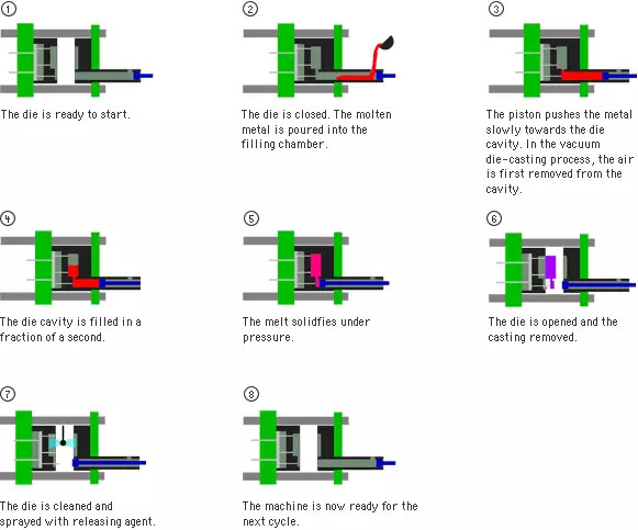

3[size=1em]工艺流程
产品设计成型工艺——压铸
产品设计成型工艺——压铸
图片来源:learneasy

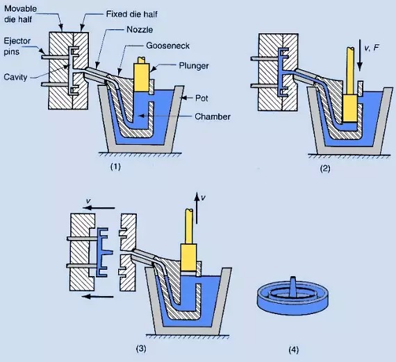

热室压铸[size=1em]
热室压铸,有时也被称作鹅颈压铸,它的金属池内是熔融状态的液态、半液态金属,这些金属在压力作用下填充模具。
产品设计成型工艺——压铸
产品设计成型工艺——压铸
图片来源:learneasy

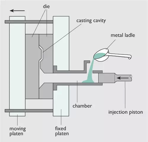

冷室压铸[size=1em]
当压铸无法用于热室压铸工艺的金属时可以采用冷室压铸,包括铝、镁、铜以及含铝量较高的锌合金。
产品设计成型工艺——压铸
产品设计成型工艺——压铸
图片来源:learneasy

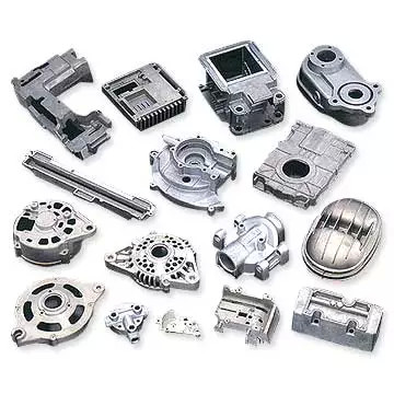

最容易压铸的金属,制造小型部件时很经济,容易镀膜,抗压强度、塑性高,铸造寿命长。
产品设计成型工艺——压铸
产品设计成型工艺——压铸
图片来源:roshiq

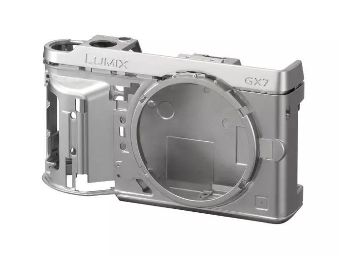

Panasonic Lumix GX7 – 压铸镁机身壳
产品设计成型工艺——压铸
产品设计成型工艺——压铸
图片来源;photographyreview

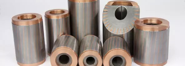

硬度高,耐腐蚀性强,常用压铸金属中机械性能最好,抗磨损,强度接近钢铁。
压铸铜转子
产品设计成型工艺——压铸
产品设计成型工艺——压铸
图片来源:kienle-spiess

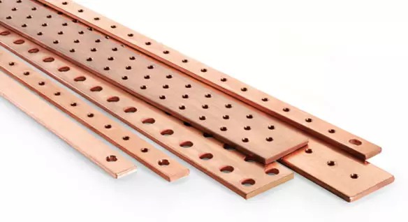

压铸铜条
产品设计成型工艺——压铸
产品设计成型工艺——压铸
图片来源:bronmetal

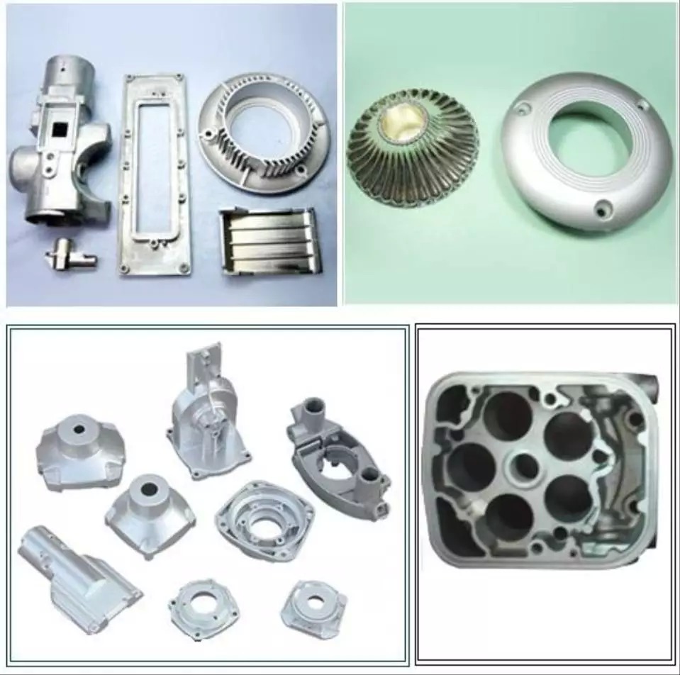

铝合金压铸件和锌合金压铸件在汽车领域的部分应用:[size=1em]
产品设计成型工艺——压铸
产品设计成型工艺——压铸
图片来源:ikd-china
