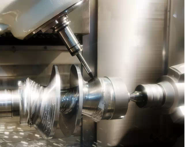

1 切削力对金属切削加工的影响
  切削力在金属切削加工过程中,对切削热、刀具磨损和已加工表面质量等有直接影响,对控制表面质量有着巨大的作用。因此,切削力的研究,对于生产实际效率及控制表面质量都有重要意义。
  切削力的产生来自两个因素,第一因素是金属材料的弹塑性变形;第二因素是刀具与金属表面、切屑的相互摩擦力。因此,工件材料、刀具几何角度等对切削力有重要影响。
       1.1 工件材料对切削力的影响
  切削力是由材料的剪切屈服强度、塑性变形等因素来影响的。材料的剪切屈服强度与切削力成正相关关系,即材料的剪切屈服强度越高,切削力越大。切削力还受材料塑性、韧性的影响,材料塑性、韧性越好,切削力越大。
  1.2 刀具几何角度对切削力的影响
  从刀具几何角度分析,切削力主要受前角、主偏角、刃倾角变化的影响。当前角减小时,切削变形增大,切削力加强。但是还需注意,前角对切削力的影响与材料有关。切削力的作用方向主要受主偏角影响,与此同时,主偏角对主切削力、进给力及背向力都有一定影响。刃倾角对主切削力影响不大,但在一定范围内增大刃倾角使进给力增加、背向力减小。

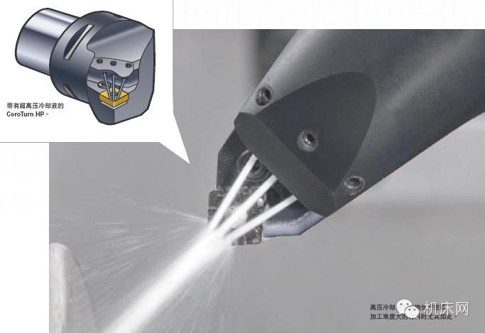

2 切削液对金属切削加工的影响
  2.1 切削液的作用
  在金属切削加工过程中,切削液对切削加工有重要作用。主要分为四点:第一,冷却作用。切削液常以液体形式存在于切削区,它不仅能够降低切削温度,起到冷却作用,还能够减小工件与刀具的热变形。第二,润滑作用。切削液在工件与刀具、切屑之间形成一层油膜,减少它们之间的摩擦,起到润滑作用。第三,排屑与清洗作用。生产加工时,切削液处于流动状态,可将切削区域及机床上的细碎切屑冲走。第四,防锈作用。将防锈剂加入到切削液中,使金属表面形成一层保护膜,可防止工件及刀具出现生锈现象。

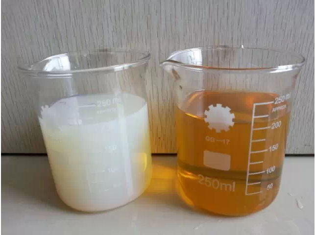

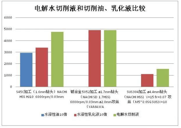

  2.2 切削液的种类
  切削液主要分为三类。第一类,非水溶性切削液,主要对工件、刀具等有润滑作用。第二类,水溶性切削液,主要用于工件、刀具等的冷却和清洗。第三类,表面活性剂,这种物质既溶于水也溶于油,而且将水和油连接在一起,故其有乳化作用。
  2.3 切削液的选择
  切削液的选择常根据工件材料、加工方法以及刀具材料等具体情况而选择。1)根据工件材料选择。切削加工塑性材料时需用切削液,脆性材料则不需要;2)根据加工方法选择。如果对材料进行磨削加工,选择具有冷却、清洗排泄及防锈功能的切削液。如果对材料进行半封闭或封闭加工,可以考虑极压切削油和极压乳化液。

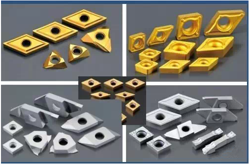

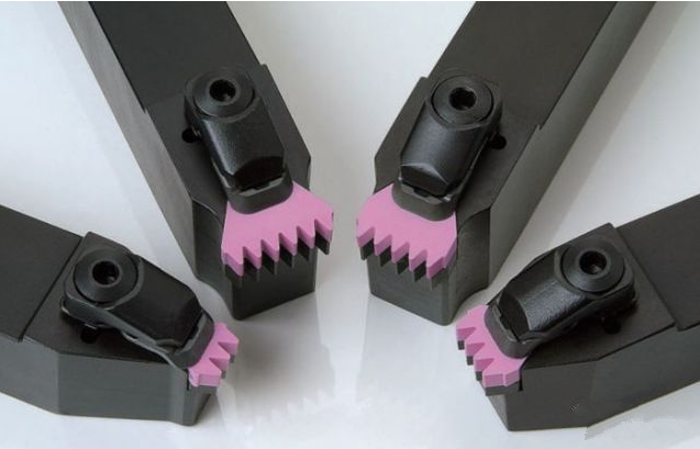

3 刀具材料对金属切削加工的影响
  刀具的使用寿命及切削效率主要由刀具材料决定。刀具材料的先进与优越,不仅会使加工质量增强,切削效率增加,还会延长刀具的使用寿命,从而进一步降低生产成本。因此,刀具材料的发展与创新,会使切削速率不断增大,金属切削生产率显著提高,使得生产者利用固定的设备在同等时间内获得更大的收益。
    3.1 刀具材料的性能
  通过考虑金属切削加工中的实际因素,刀具材料应具有高硬度、高强度、以及良好的耐磨性、耐热性和导热性。硬度高的刀具材料才能完成切削加工任务,足够的强度才能保证切削加工不会产生危险,良好的耐热性才能保证在高温环境下进行加工工作。只有这样,才能保证加工安全、高效率的运行。
   3.2 刀具材料的种类
  刀具材料的种类一般是按照材料的物理化学性能区分。在实际生产中,高速钢、硬质合金是使用最为广泛的。耐热性较差的碳素、合金工具钢因其抗弯强度较高,主要用于中、低速切割。高速钢按用途又可分类,通常分为两类:第一类,通用型高速钢;第二类,高性能高速钢。良好的工艺性是通用型高速钢的显著特色,而高性能高速钢是在通用型高速钢的基础上加入微量元素,故高性能高速钢的耐磨性、耐热性显著提高。陶瓷材料的主要成分是氧化铝,是经压制成型后烧结而成。其具备稳定的化学性能,故适用于较高的切削速度。金刚石是目前最硬的刀具材料,不仅能够完成有色金属的加工,而且善用于非金属材料的高速精加工。立方氮化硼,一种硬度和耐磨性仅次于金刚石的刀具材料。适用于冷硬铸铁和一些难加工材料的加工。
