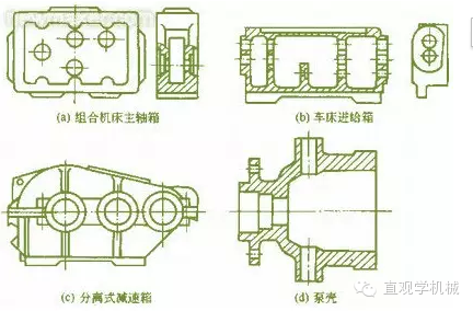

常见的箱体类零件有:机床主轴箱、机床进给箱、变速箱体、减速箱体、发动机缸体和机座等。根据箱体零件的结构形式不同,可分为整体式箱体,如图1a、b、d所示和分离式箱体,如图1c所示两大类。前者是整体铸造、整体加工,加工较困难,但装配精度高;后者可分别制造,便于加工和装配,但增加了装配工作量。

箱体的结构形式虽然多种多样,但仍有共同的主要特点:形状复杂、壁薄且不均匀,内部呈腔形,加工部位多,加工难度大,既有精度要求较高的孔系和平面,也有许多精度要求较低的紧固孔。因此,一般中型机床制造厂用于箱体类零件的机械加工劳动量约占整个产品加工量的15%~20%。

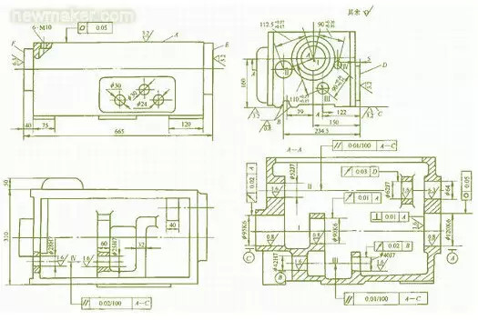

箱体类零件中以机床主轴箱的精度要求最高。以某车床主轴箱,如图2所示为例,箱体零件的技术要求主要可归纳如下:
箱体件加工工艺、材料参数汇总
箱体件加工工艺、材料参数汇总
图 2  车床主轴箱
(1)主要平面的形状精度和表面粗糙度
箱体的主要平面是装配基准,并且往往是加工时的定位基准,所以,应有较高的平面度和较小的表面粗糙度值,否则,直接影响箱体加工时的定位精度,影响箱体与机座总装时的接触刚度和相互位置精度。
一般箱体主要平面的平面度在0.1~0.03mm,表面粗糙度Ra2.5~0.63μm,各主要平面对装配基准面垂直度为0.1/300。
(2)孔的尺寸精度、几何形状精度和表面粗糙度
箱体上的轴承支承孔本身的尺寸精度、形状精度和表面粗糙度都要求较高,否则,将影响轴承与箱体孔的配合精度,使轴的回转精度下降,也易使传动件(如齿轮)产生振动和噪声。一般机床主轴箱的主轴支承孔的尺寸精度为IT6,圆度、圆柱度公差不超过孔径公差的一半,表面粗糙度值为Ra0.63~0.32μm。其余支承孔尺寸精度为IT7~IT6,表面粗糙度值为Ra2.5~0.63μm。
(3)主要孔和平面相互位置精度
同一轴线的孔应有一定的同轴度要求,各支承孔之间也应有一定的孔距尺寸精度及平行度要求,否则,不仅装配有困难,而且使轴的运转情况恶化,温度升高,轴承磨损加剧,齿轮啮合精度下降,引起振动和噪声,影响齿轮寿命。
支承孔之间的孔距公差为0.12~0.05mm,平行度公差应小于孔距公差,一般在全长取0.1~0.04mm。同一轴线上孔的同轴度公差一般为0.04~0.01mm。支承孔与主要平面的平行度公差为0.1~0.05mm。主要平面间及主要平面对支承孔之间垂直度公差为0.1~0.04mm。
