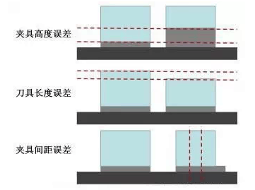

  双主轴机床在使用上需要注意的地方是工件的装夹,因为工件在工作台上的装夹位置偏差,会严重影响工件的尺寸精度。
  装夹位置偏差最常见的两个原因是夹具高度偏差和工件间距偏差。由于双主轴机床的两套主轴共享一项高度补偿值,如果装夹的两件工件高度不同,加工后的工件厚度会出现偏差。以4轴加工为例,在A轴旋转90°后,夹具高度偏差便会使加工轨迹出现Y方向的误差。此外,由于多主轴机床的主轴间距是固定的,因此工件的间距无法通过补偿来修正,必须依靠夹具来保证工件间距与主轴间距一致。基于以上考虑,使用多主轴机床时,必须根据工件形状制作专用的精密夹具,也必须使用激光对刀仪来确保各主轴上的刀具高度一致。

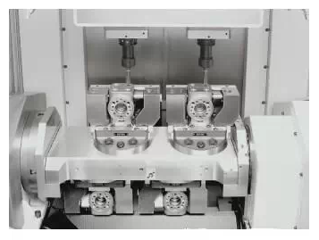

  德国STAMA公司的机床釆用的办法是增加机床工作台面的长度和X轴行程,机床的工作台面安放了2套A轴转台,中间用隔离门分隔,当机床加工其中一侧的工件时,操作员可以装夹另一侧的工件。

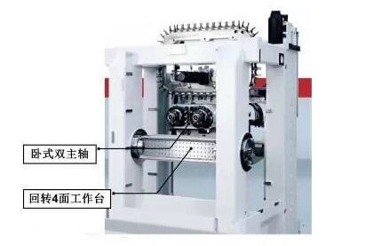

  EMAG公司的BA321型卧式4轴加工中心釆用的回转多面工作台是另一种创新工件交换模式。BA321利用了A轴回转工作台的旋转功能,将回转工作台设计成横卧的立方柱体,柱体每面的装夹面积为180×850mm,各配有7路液压接口供夹具使用,可装夹2个或4个工件。
  BA321的工作台前面装有隔离门和外防护门。在工件装卸时,外防护门打开和隔离门关闭,操作人员可装卸夹具第4面上的工件,机床可加工夹具其余3面上的工件。当外防护门关闭和夹具方柱锁定时,机床可进行3轴加工。当机床外防护门关闭,隔离门开启后,机床可进行4轴加工。

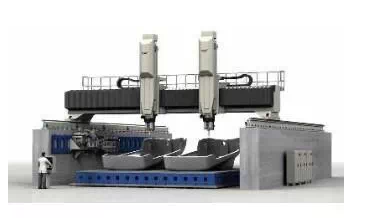

MAG公司的U5-1500DR双主轴机床是大型多主轴机床的代表。MAG公司在U5-1500型双主轴龙门加工中心的横横梁上配置了两套双回转主轴头,Y轴的总行程为5m,在双主轴切削模式时每边主轴行程为2.4m。
  U5-1500DR型加工中心除了配备刀库外还配有主轴头库,可在2min内自动转换各种不同功率的直角、双回转主轴头。一次装夹即可完成工件所需的5面加工和复杂自由曲面加工。大大节省大型工件的装卸、定位时间及减少损坏大型、贵重工件的可能性。
