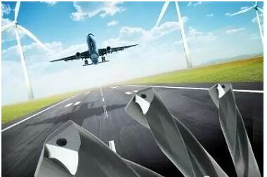

化学气相沉积(CVD)涂层是始于20世纪60年代的一项成熟技术,并已广泛应用于钢和铸铁工件(尤其是汽车零部件)的车削加工。TiCN和Al2O3厚膜CVD涂层可以为钢和铸铁的车削和断续切削提供所需的耐磨性。物理气相沉积(PVD)涂层技术的问世时间相对较晚(20世纪90年代),但在航空航天、能源、医疗、化工等行业,PVD涂层在钛合金、镍基合金、耐热超级合金、Inconel合金和其他难切削材料加工中的应用正在快速增长(图1)。
怎样合理的选用刀具涂层
怎样合理的选用刀具涂层
图1  PVD涂层在航空航天、能源、医疗、化工等行业的应用日益增多

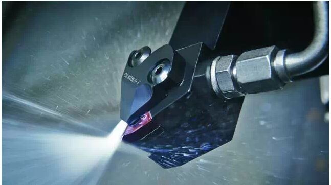

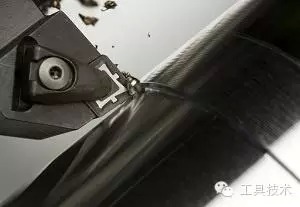

山高刀具已在纳米涂层的开发和应用上大获成功,虽然这算不上是特别新的技术。通过交替涂覆TiAlN层和TiSiN层,以及采用极小的涂层晶粒尺寸,可以显著提高涂层的耐磨性(图2)。晶粒尺寸是指构成涂层的单个元素,所有金属材料都是由随机取向的晶粒构成,涂层也是如此。晶粒尺寸越小,材料的硬度就越高,涂层的耐磨性也越好。山高刀具已成功开发出用于加工硬材料的TH1000车削牌号,可与Jetstream高压冷却刀具夹头系统配套使用,高速车削高温合金。我们能以180m/min的表面切削速度加工Inconel 718合金,并获得良好的刀具寿命。我们还尝试用Al2O3涂层以较高的速度切削加工高温合金。Al2O3涂层在低速加工(30m/min或60m/min)时性能不佳,但如果将切削速度提高到180m/min或210m/min,并配合使用Jetstream高压冷却系统,就能获得非常不错的刀具寿命。”
怎样合理的选用刀具涂层
怎样合理的选用刀具涂层
图3 山高Jetstream Tooling

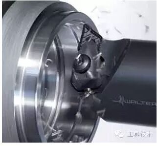

涂料的主要作用是提高耐磨性,但在提高切削刃的韧性上也能发挥重要作用。瓦尔特公司用于钢件加工的银虎(Tiger-tec Silver)车刀片通过精心设计涂层系统、基体和涂后处理工艺,使得切削刃韧性大幅提高。
为了车削钢件,瓦尔特公司改变了Al2O3涂层结构,使其包含了择优取向的晶粒。这种晶粒可显著提高涂层的抗月牙洼磨损能力和耐热性,而切削热可能会导致切削刃变形。尤其是在切深很大或断续切削的情况下,涂层刀片的崩刃是一个大问题。瓦尔特改变了涂层技术和后处理工艺,增大了压应力,提高了这些新型刀片的抗崩刃性能。除了车削加工以外,该技术已首次应用于铣削加工。并采用了相同的晶粒择优取向技术、喷砂处理工艺,以及适用于铣削加工的刃口几何形状,从而使刀具寿命延长了30%-40%,切削速度提高了15%-30%。
怎样合理的选用刀具涂层
怎样合理的选用刀具涂层
图4  瓦尔特的银虎车刀片采用了择优取向的晶粒结构,提高了车削钢件时的抗变形、抗月牙洼磨损和抗崩刃性能
