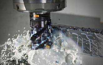

  首先,充分的冷却、适当的加工线速度、有效的断屑、合理的刀具包角对于控制刀尖温度非常有效。对于同时具有内冷却的CNC机床和刀具,应该尽量使用最利于降温的内冷却功能,以便使强有力的高压水流带走大量的切削热,确保加工区域保持在一定的温度范围内。即使没有内冷却功能的机加工设备,也建议使用外传内冷却刀柄,同时增强冷却压力,改善冷却效果。
