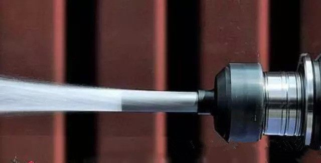

  为了获得最佳加工效果,必须采用适合近干切削的刀柄和刀具。虽然任何类型的刀柄都适合用于MQL加工,但HSK刀柄使用最普遍,这部分是因为欧洲机床制造商在大力推动MQL加工技术的发展,而HSK刀柄在欧洲应用范围最广。与湿式切削相比,MQL的关键要素是,气雾必须沿着明确确定的输送路径流动,而不会出现任何会干扰流速和流动方向的空隙。
  刀柄后部与主轴的联接方式决定了它如何将冷却液输送到刀具中。他在谈到用于湿式切削和近干切削的刀柄有何不同时说,从刀柄外部,能看不出有何不同,但其内部结构确实有区别。
  用于调节刀具安装长度以及刀杆与刀柄界面后部的径向调节螺钉是唯一可以更换的附件,可以拿下标准接头,取出调节螺钉,根据供液系统的类型,使用一根由机床制造商提供的、符合MQL要求的冷却液输送管,然后更换调节螺钉。这样,就有了一个符合MQL加工要求的刀柄。
  与刀柄不同,为了实现MQL加工,需要对刀具进行更多改造。例如,在孔加工中,需要将钻头冷却孔的出口扩大,以利于将冷却液输送到与工件接触的整个前刀面,从而消除积屑瘤和刀具热淬现象。在切削中,当冷却液被引入红热化的刀具/工件界面时,就会出现热淬现象,它容易造成刀具基体碎裂,缩短刀具寿命。
  刀具设计人员必须考虑到,需要将空气/润滑油的混合物送达多阶梯式刀具的所有切削刃。对于较长的刀具,位于刀具端部的内冷却孔出口必须有较小的倾斜度,这样可以形成涡流,使冷却液加速流向刀具端部,从而使所有切削刃都能获得充分的冷却润滑。
  冷却孔的出口尺寸还取决于刀杆内部冷却液通道的直径大小。如果刀杆内主通道本身的直径为6mm,那么所有出口的直径尺寸之和就不能超过6mm。这是因为,如果各出口直径之和超过了主通道直径,压力就会降低,从而使流速减缓。
  对于近干切削而言,内冷却刀具的MQL加工要求最为严苛。一般来说,对于常规加工,采用铣刀进行干切削。
  因此,对于MQL攻丝加工,也需要精心设计和制造刀具。专用丝锥的设计取决于工件材料和螺纹加工要求,不过,与常规丝锥相比,用于近干切削的丝锥具有较大的后角、较大的倒锥和较窄的棱带,以满足同步攻丝的要求。攻丝时,刀具与工件之间大面积接触面不能太大,丝锥柄部不应与工件发生摩擦。
  MQL丝锥的冷却孔如何加工,取决于是用于加工盲孔还是通孔。对于加工通孔用丝锥,可以采用放电加工(EDM)方式加工出一个贯穿刀具全长的冷却孔,然后堵塞孔的端部,并用EDM加工出十字交叉孔,使MQL气雾能从丝锥的侧面喷出。如果不这么做,MQL气雾就会通过通孔底部喷出,无法起到润滑冷却作用。而对于盲孔加工丝锥,就无需堵塞冷却孔的端部,使压力为100-200psi的气雾能到达盲孔底部,发挥润滑和辅助排屑功能。
  首先,刀具制造商应该对MQL刀具的设计进行测试,以确保气雾能从尽可能靠近切削刃的冷却孔喷出。
  采用前面提到的MQL喷流型态测试方法。这种测试是将一个刀具样品安装在带有MQL供液系统的机床主轴上,并在刀具的前面、下面或周围距离大约13mm处,放置一个绿色或蓝色的吸水介质面板,当刀具旋转时,观察喷出的润滑液相对于切削刃的位置。如果其喷流型态与切削刃的位置非常接近,则表明该刀具冷却润滑性能良好的可能性很高。制造出首件刀具或代用/虚拟刀具后,需要将其安装到机床上,进行动态喷流型态测试,如果测试结果不能满足要求,则需要重新改进刀具设计。
