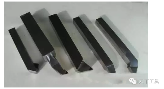

1 硬质合金刀具
  硬质合金刀具(见图2)是目前加工钛合金应用最为广泛的一种刀具。因其低廉的价格、优良的导热性、较高的硬度、韧性和红硬性己成为国内企业加工钛合金的首选。硬质合金按晶粒的大小可分为普通硬质合金、细晶粒硬质合金和超细晶粒硬质合金;按化学成分可分为钨钴类(YG)、钨钴钛类(YT)和添加稀有碳化物类(YW)。由于钨钴钛(YT)类刀具和钛合金有强烈的亲和力,所以目前在工业生产中获得广泛应用的仍然是钨钴类硬质合金YG8、YG6、YG3等。如果使用添加的稀有金属的细晶粒硬质合金YA6、YD15、YG10H、YS2等,可提高刀具的寿命和加工效率。
  硬质合金加工钛合金速度可以达到45m/min以上[18],但当切削速度继续增加时,刀具和工件接触面的温度迅速升高,同时由于Co的熔点较低,在高的切削温度及元素扩散作用下,造成了刀具材料中W和Co元素的扩散和流失,降低了刀具的硬度和韧性,使硬质合金刀具发生严重的塑性变形、粘结磨损和扩散磨损,导致刀具失效[19],因此,硬质合金刀具只适合切削速度小于75m/min的钛合金[20]。
