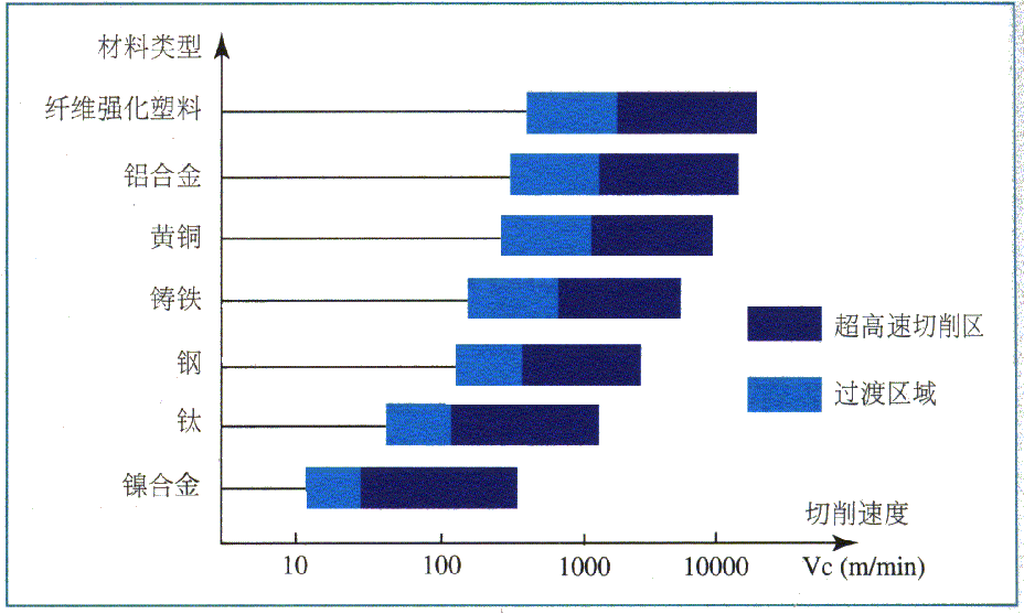

为了减轻和承受离心力的作用,要求刀体材料的比重要小,强度要高,现在有的高速铣刀已采用高强度铝合金制造刀体。标准建议,刀体材料的选择应取决于材料拉伸强度与密度的比值和应用的转速范围。
下图是用不同刀体材料制造的DIN8030系列铣刀的极限切削速度比较。钛合金由于对切口的敏感性不宜用于制造刀体。

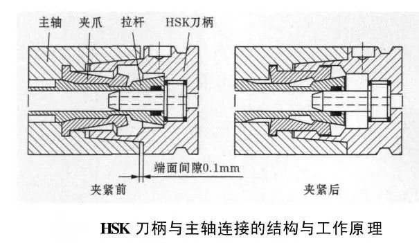

需使用接头、加长柄等连接件时也应避免游隙和提高重复定位性。实际上,高速铣刀大多采用HSK刀柄与机床主轴连接甚至做成整体式结构,以提高刚性和安装重复定位精度。

刀具与主轴的连接宜采用HSK锥柄或类似的锥柄结构。可转位刀片应有中心螺钉孔或有可卡住的空刀窝。例如有一种可转位刀片,刀片底面有一个圆的空刀窝,可与刀体上的凸起相配合,对作用在夹紧螺钉上的离心力起卸载作用。刀座、刀片的夹紧力方向最好与离心力方向一致,还要控制螺钉的预紧力,防止螺钉因过载而提前受损。
