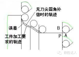

二、假想刀尖的轨迹分析与偏置值计算
用圆头车刀进行车削加工时,实际切削点A和B分别决定了X向和 Z向的加工尺寸。如图2所示,车削圆柱面或端面(它们的母线与坐标轴Z或X平行)时,P点的轨迹与工件轮廓线重合;车削锥面或圆弧面(它们的母线与坐标轴Z或X不平行)时,P点的轨迹与工件轮廓线不重合,因此下面就车削锥面和圆弧面进行讨论:
数控车削加工中刀尖圆弧半径补偿有关问题
数控车削加工中刀尖圆弧半径补偿有关问题
图2 刀尖圆弧半径的影响

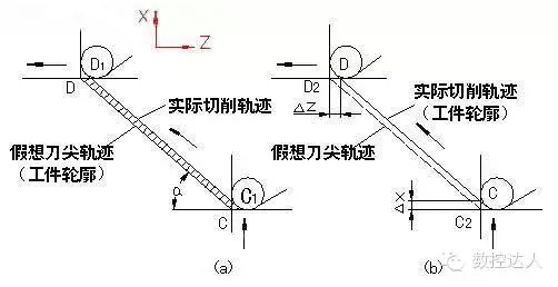

1、加工圆锥面的误差分析与偏置值计算
如图3a所示,假想刀尖P点沿工件轮廓CD移动,如果按照轮廓线CD编程,用圆角车刀进行实际切削,必然产生CDD1C1的残留误差。因此,实际加工时,圆头车刀的实际切削点要移至轮廓线CD,沿CD移动,如图3b所示,这样才能消除残留高度。这时假想刀尖的轨迹C2D2与轮廓线CD在X向相差ΔX,Z向相差ΔZ。设刀具的半径为r,可以求出:
数控车削加工中刀尖圆弧半径补偿有关问题
数控车削加工中刀尖圆弧半径补偿有关问题
数控车削加工中刀尖圆弧半径补偿有关问题
数控车削加工中刀尖圆弧半径补偿有关问题
图3 圆头车刀加工圆锥面

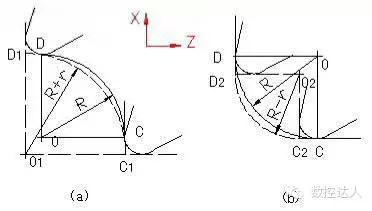

2、加工圆弧面的误差分析与偏置值计算
圆头车刀加工圆弧面和加工圆锥面基本相似。如图4是加工1/4凸凹圆弧,CD为工件轮廓线,O点为圆心,半径为R,刀具与圆弧轮廓起点、终点的切削点分别为C和D,对应假想刀尖为C1和D1。对图4a所示凸圆弧加工情况,圆弧C1D1为假想刀尖轨迹,O1点为圆心,半径为(R+r);对图4b所示凹圆弧加工情况,圆弧C2D2为假想刀尖轨迹,其圆心是O2点,半径为(R-r)。如果按假想刀尖轨迹编程,则要以图中所示的圆弧C1D1或C2D2(虚线)有关参数进行程序编制。
数控车削加工中刀尖圆弧半径补偿有关问题
数控车削加工中刀尖圆弧半径补偿有关问题
图4 圆头车刀加工90°凸凹圆弧
