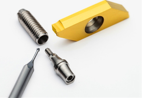

  螺纹铣削不是批量生产所使用的典型刀具,而是用于特殊使用场合,例如在攻丝和螺纹挤压成型等工艺不能完全满足要求的时候。在这种生产状况下,刀具质量和工艺可靠性超乎寻常的重要。作为一种新型的螺纹加工工艺,螺纹铣削与攻丝相比有着独有的优势和更广泛灵活的使用方式和应用场合。接下来就让我们来好好了解一下。
