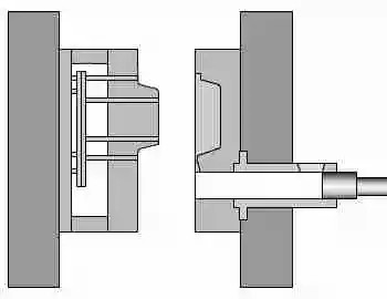

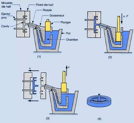

热室压铸[size=1em]
热室压铸,有时也被称作鹅颈压铸,它的金属池内是熔融状态的液态、半液态金属,这些金属在压力作用下填充模具。

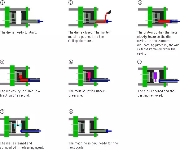

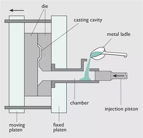

冷室压铸[size=1em]
当压铸无法用于热室压铸工艺的金属时可以采用冷室压铸,包括铝、镁、铜以及含铝量较高的锌合金。

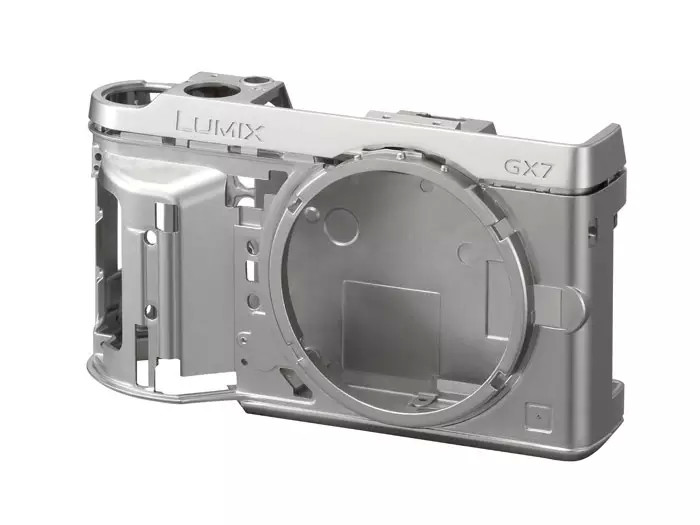

易于进行机械加工,强度重量比高,常用压铸金属中最轻。
压铸(CASTING)的发展历史及其成型工艺介绍
图片来源:buhlergroup
Panasonic Lumix GX7 – 压铸镁机身壳
图片来源;photographyreview

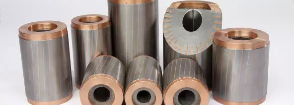

硬度高,耐腐蚀性强,常用压铸金属中机械性能最好,抗磨损,强度接近钢铁。
压铸铜转子
图片来源:kienle-spiess

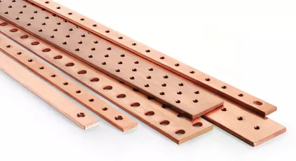

压铸铜条
图片来源:bronmetal

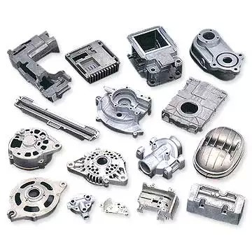

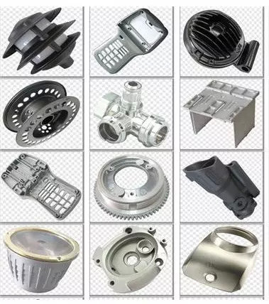

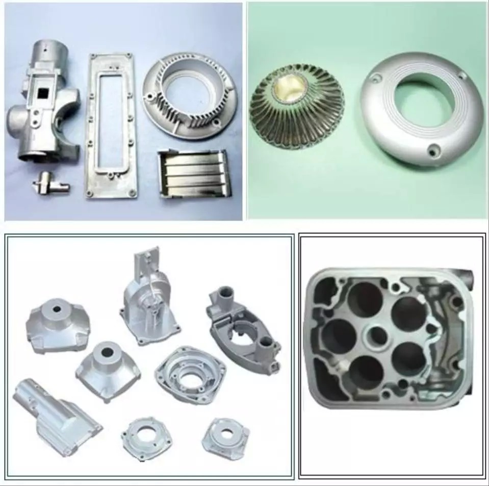

铝合金压铸件和锌合金压铸件在汽车领域的部分应用:[size=1em]
图片来源:ikd-china
