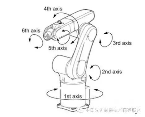

 自由度(轴数)
  机器人轴的数量决定了其自由度。如果只是进行一些简单的应用,例如在传送带之间拾取放置零件,那么4轴的机器人就足够了。如果机器人需要在一个狭小的空间内工作,而且机械臂需要扭曲反转,6轴或者7轴的机器人是最好的选择。轴的数量选择通常取决于具体的应用。需要注意的是,轴数多一点并不只为灵活性。事实上,如果你在想把机器人还用于其它的应用,你可能需要更多的轴,“轴”到用时方恨少。不过轴多的也有缺点,如果一个6轴的机器人你只需要其中的4轴,你还是得为剩下的那2个轴编程。
    机器人制造商倾向于用稍微有区别的名字为轴或者关节命名。一般来说,最靠近机器人基座的关节为J1,接下来是J2,J3,J4以此类推,直到腕部。还有一些厂商像安川莫托曼则使用字母为轴命名。

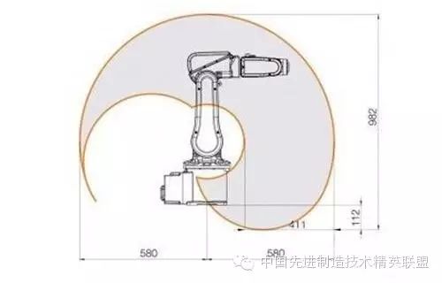

最大运动范围
  在选择机器人的时候,你需要了解机器人要到达的最大距离。选择机器人不单要关注负载,还要关注其最大运动范围。每一个公司都会给出机器人的运动范围,你可以从中看出是否符合你应用的需要。最大垂直运动范围是指机器人腕部能够到达的最低点(通常低于机器人的基座)与最高点之间的范围。最大水平运动范围是指机器人腕部能水平到达的最远点与机器人基座中心线的距离。你还需要参考最大动作范围(用度表示)。这些规格不同的机器人区别很大,对某些特定的应用存在限制。
