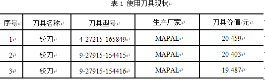

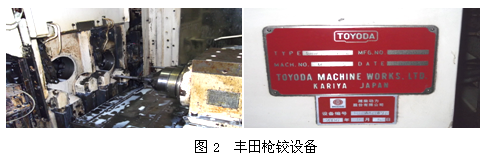

  目前我厂所使用的3种铰刀主要有Φ11mm短铰刀、Φ9mm铰刀和Φ11mm长铰刀,主要用在丰田生产制造的加工中心和大连机床厂制造的专机上,如图2所示。加工产品主要有两气门缸盖和四气门缸盖,其规格及型号如表1所示。

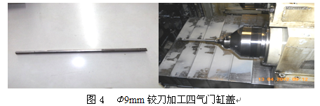

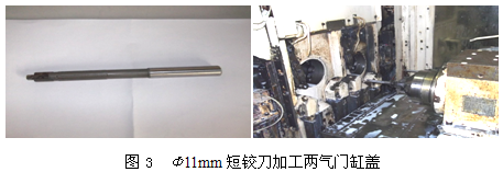

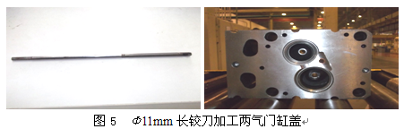

  目前3种铰刀均在用,Φ11mm短铰刀主要用于加工中心,加工两气门缸盖(见图3);Φ9mm铰刀主要用于加工四气门缸盖(见图4);Φ11mm长铰刀主要用于专机,加工两气门缸盖(见图5)。

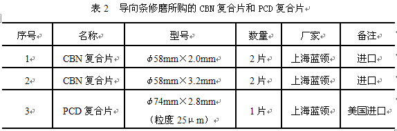

  (2)线切割工序。线切割工序主要是按照测量好的导向条尺寸,从PCD及CBN复合片上切割下合适尺寸的导向条。PCD及CBN复合片一般皆为圆盘,如图7所示。
  修复铰刀导向条所使用的CBN复合片为φ58mm×2.0mm和φ58mm×3.2mm的圆盘,从上海蓝领厂家所购的进口材料,如表2所示。

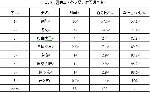

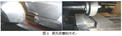

  (3)刃磨工序。工模具车间在修复一号厂所用的德国MAPAL铰刀导向条时采用PCD刀片焊接工艺,刀片厚度要求为1mm,但采购的刀片厚度为3.5mm,这样就要求将外购的刀片在万能工具磨床上磨至1mm。原先磨削PCD刀片时要将刀片粘在研磨板上,用金刚石碗型砂轮侧面进行磨削。但因为加工时间长,磨削效率低,满足不了前方交货周期,刃磨工艺各步骤时间调查表如表3所示。
  原来磨削时用胶将复合片粘接在磨削好的方铁上(见图8),这种方法存在以下劣势:①由于胶的作用力不够强,不能大的进给量,否则会使复合片飞出。②不能持续磨削,否则,随着温度变高,胶会失去粘性,导致复合片脱落。③测量时,用百分表测出方铁和复合片的厚度差,算出复合片的厚度,测量不方面、不直观。

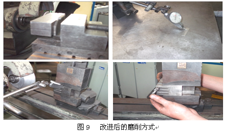

  改进后用精密钳子夹持复合片,用盘型砂轮进行磨削,能够实现大的进给量和持续磨削,用对表块进行对比测量,提高了测量效率和准确性,如图9所示。

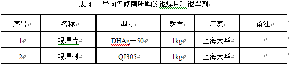

  (4)高频焊接工序。PCD等复合片的焊接要用到银焊片,银焊片规格非常多,下面是其中的一部分介绍:DHAg―35B 熔化温度:607°~702°,适用于换热器焊接。DHAg―30B 熔化温度:677°~766°,熔点稍高,接头有较好韧性,可钎焊铜、铜合金及钢等材料。DHAg―25B 熔化温度:700°~800°低廉的无镉钎料,较好的润湿性和填充能力,但熔点提起高,可钎焊铜、铜合金、钢等材料等等。通过咨询查证,选择了合适的银焊片和银焊剂,其参数如表4所示,另外复合片在焊接时温度不能超过700°。

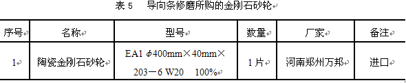

  (5)外磨工序。外磨工序磨削导向条时,由于导向条的硬度高,通常磨削硬质合金使用的金刚石砂轮无法磨削,必须使用陶瓷结合剂金刚石砂轮(见图10),为此专门定制采购了砂轮(见表5)。
