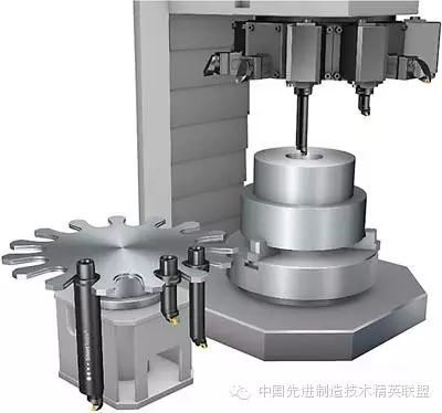

  尽管目前无人会考虑购买一台没有自动换刀功能的加工中心,但是自动换刀在车削中心并非是标准的。部分原因是刀塔缺少可以自动换刀的通用刀柄接口。在加工方面,卧式车削中心经改进,引入了Y轴、双刀塔和副主轴,并能监测和测量高效率大批量生产,从而使其在实际加工中极有效率和灵活。立式车削中心亦发展到新的阶段,并提供自动换刀选择。这是出于制造业的需要:提升机床无人操作和通用性,减少移动部分,允许使用较长的镗杆而不会限制刀塔位置。

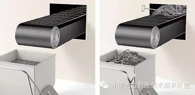

  高压冷却液系统是大多数现代机床的一部分,但多数系统的使用方式并不会使切削工艺有何实质改变。CoroTurn HP等概念刀柄系统可在30至80巴的高压范围内发挥作用。准确的冷却液喷射可在车削中心内去除产生的切屑、减少热量,并改善切屑控制,从而为大多数材料的无人加工提升了性能和安全性。
  但是要从材料(需要更高的断屑要求)的高压辅助车削中取得最大好处,大多数应用场合都需要更高的冷却液速度和压力(高达150巴)。这会为加工过程中加工区和切屑传送机的切屑管理带来巨大优势。新功能必须是车削中心的考虑因素,因为要实现无人生产,难加工和长切屑的材料是一种潜在风险,会造成较长的切屑清理时间,并影响可靠性。

  为了对较难加工的材料实现更稳定的切屑控制,高压辅助加工的好处必须通过更高压力(高于目前普遍使用的压力)才能发挥出来。如要适用于大多数应用场合,需要有高达150巴压力。这将为切削过程以及加工区和切屑传送机的切屑管理带来巨大优势。
  立式车削中心
  同加工中心一样,立式车削中心正发展为自动换刀。部分原因是需要用较短的刀具替代会妨碍加工的长刀具,还有部分原因是需要提高效率,实现无人生产。可乐满Capto的开发将实现静态和驱动刀具的通用接口,并建立自动换刀的标准。
