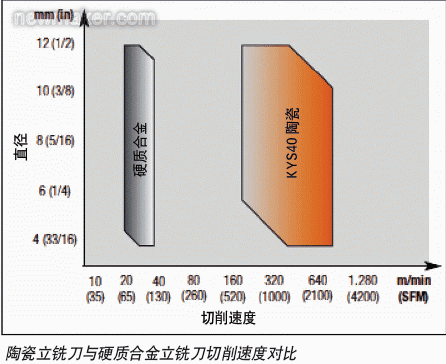

但是加工这种材料是一个耗时、费力、成本高昂的过程。一般采用整体硬质合金刀具加工这种材料的运行速度通常为65至200SFM(20~60m/min),且刀具寿命有限。然而,肯纳金属公司推出的新款Beyond KYS40TM材质的整体陶瓷立铣刀在加工高强度镍基合金时表现出数量级的改进,其粗加工时的切削速度可达到3,300SFM(1000m/min),刀具寿命是同类整体硬质合金刀具的两到三倍。

现在,肯纳金属公司新的SiAlON KYS40陶瓷材质及整体陶瓷立铣刀的整体设计可为镍基高温合金的粗加工提供最有效的方法。“它在加工镍基高温合金时的切削速度是整体硬质合金立铣刀的20倍,此外,由于陶瓷具有优异的耐热性和更坚固的切削刃(负前角),刀具的寿命可以延长五倍甚至更多”,肯纳金属公司全球产品经理Thilo Mueller说道。

在对Inconel 718制成的小型涡轮叶片进行仿形干式粗加工时,EADE 4-槽立铣刀的运行速度为645m/min(2116 SFM),进给量为0.03mm/z(0.0012 IPT),切削深度(AP)为0.5mm(0.0197英寸),切削宽度(ae)为11.4mm(0.866英寸)。与传统的解决方案相比,EADE 4-槽立铣刀在粗加工时能在更短的时间内将铣削时间延长三倍。该应用可使每次铣削所生产的部件增加3倍。
EADE 6-槽整体陶瓷立铣刀还对Inconel 718制成的整体叶盘(集成刀片的叶盘)进行仿形加工测试,并使用压缩空气进行排屑。与传统硬质合金刀具不同的是,其在粗加工至几乎净成形时所产生的排屑与传统的卷屑相比更接近于粉尘,仅需压缩空气就能将它们从切口吹出。测试条件为:切削速度为679m/min(2228 SFM),进给量为0.03mm/z(0.0012 IPT),切削深度在0.5mm(0.0197英寸)内变化。
其结果是采用同一刀具加工两个整体叶盘所需的加工时间为每段12分钟,测试人员认为这是“前所未有”的。
