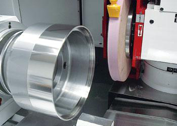

导致磨床震动的原因有多种,以下是整理的三大原因:
  其一,首先检查地平。机床地脚螺丝水平如果没调好,就会引起机床的共振。因为有时加工场地地面平整度不是很好,所以要通过调节水平螺丝来让机床达到一个不平的高度,首先我们要检查地脚每个螺丝是否落实到位到地脚垫里。用水平仪打下前后,左右是否水平了,锁紧螺丝。
  其二,如果进行了上述的动作,震动仍未消除,我们应检查是否由于地面地板太空虚所至如果地面是水磨石或者铺的地板块就相对结实,如果是水泥地平,地面就很虚会引起共振。碰到这种情况如何处理呢?去橡胶五金店买几块黑色橡皮胶垫,厚度6-10毫米左右,大小10公分和地脚垫尺寸稍大点就行,松开地脚螺丝,把橡皮胶垫垫在水平地脚垫下面,就可以起到很大的减震作用。
  其三,如果经过了上述的动作,震动仍未消除,我们就要检查磨床砂哗和砂轮固定法兰的问题。首先是砂轮,由于市面上的砂轮质量参差不齐,砂轮影响震动的因素一般有两个:一是砂轮的粒度不均匀,旋转起来就重心不稳造成震动;二是内孔不标准偏大。比如我们磨床法兰孔径要求是31.75,而砂轮如果是32的,装上去就会上下跳动引起震动。我们在购买砂轮时一定要问清规格,建议买质量好的砂轮。一、差的砂轮影响加工效果;二、加工磨削过程中易裂易爆发生危险;三、差的砂轮平衡效果不好会严重影响磨床主轴的寿命。(国际机床网)
