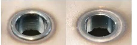

1、Centerdrill热熔钻采用耐磨、耐高温的硬质合金材料制成。当刀具和工件接触时,高的转速(1000~4000),和适当的轴向推力(进给力),使钻头和金属之间发生剧烈摩擦,瞬间达到摄氏600°~800°的温度。钻头附近区域的金属迅速软化,继续施加轴向压力,快速在工件上、下表面挤压出约是初始板材3-5倍厚度的凸台和衬套。整个过程只需要2-6秒的时间。
对于需要光滑连接表面或倒角孔的加工,可采用平台型钻头,以切除在工件表面形成的凸台。衬套可以用作轴承支座,分叉喉道焊接口等用途。螺纹为挤压成形,加工出来的螺纹能承受更高的拉力和扭力。

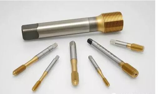

采用Centertap丝锥进行攻丝
薄壁零件钻孔攻丝的解决方案——热熔钻
薄壁零件钻孔攻丝的解决方案——热熔钻
采用Centertap丝锥进行攻丝,也具有热熔钻成型相同的优点。它是一个无切屑的加工,材料呈现流动性,并从齿根流到齿顶。它在原理上与外螺纹的轧制相似。在加工过程中,由于材料组织仅仅是被压缩,而未断裂,所以挤压攻丝形成螺纹可承受的扭力比切屑攻丝的更大!

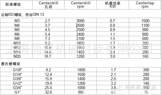

加工数据
参考值基于2mm壁厚的S235JR(St37/2)材料。根据不同的应用和机械设备,加工速度还可以显著的增加。我们的工程专家将非常乐意为您提供帮助。

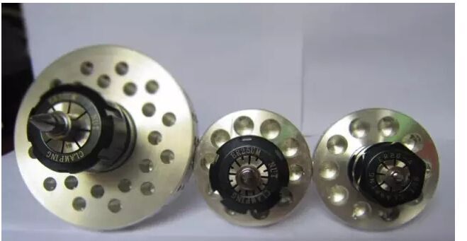

为了可靠的夹紧Centerdrill热熔钻头,我们研发了一种特殊的带冷却环的刀柄,其可以有效的散热。为了获得最佳的同心度,还有特制的筒夹用于锁紧Centerdrill热熔钻头。
特制的刀柄和筒夹

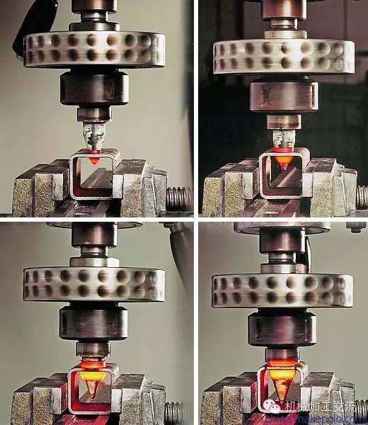

热熔钻技术是基于轴向压力和相对高速的组合,其结果是由摩擦形成高温。摩擦热和高接触压力使材料塑化,Centerdrill热熔钻头得以在数秒内穿透材料。其可以快速形成螺纹衬套、轴瓦、焊接衬套、通孔,或者在圆形管件上形成带密封边缘的通孔。
由于在此过程中材料被挤压,所以随后的任意螺纹成型都可承受更大的负载,具有更高的抗扭力。随着采用Centerdrill热熔钻技术,额外的加工,如强化焊接、铆压,或焊接螺母,都已成为过去。德国Centerdrill热熔钻头有着特殊的几何形状设计,采用高品质硬质合金材料制造而成,具有更长的使用寿命,可完成几千次地成型加工。

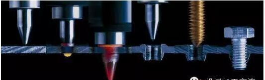

第一步
薄壁零件钻孔攻丝的解决方案——热熔钻
薄壁零件钻孔攻丝的解决方案——热熔钻
Centerdrill热熔钻刚接触材料,并定位,然后再以高的轴向力和速度压在材料上。
第二步
薄壁零件钻孔攻丝的解决方案——热熔钻
薄壁零件钻孔攻丝的解决方案——热熔钻
施加的压力和速度产生所需的大约600℃的摩擦热,从而使材料塑化,并成型。Centerdrill热熔钻头在数秒内穿透材料。
第三步
薄壁零件钻孔攻丝的解决方案——热熔钻
薄壁零件钻孔攻丝的解决方案——热熔钻
Centerdrill热熔钻头从水平和垂直方向挤压金属,从而使材料向下移动,产生一个衬套。当Centerdrill热熔钻头贯穿金属的时候,进给压力逐渐减少,而进给速度逐渐增加。
第四步
薄壁零件钻孔攻丝的解决方案——热熔钻
薄壁零件钻孔攻丝的解决方案——热熔钻
现在,热熔钻加工已经形成一个衬套。进给反方向的材料被挤压并形成一个可用于密封的圆台。此圆台可在相同的操作中通过使用Centerdrill平头型钻头切除掉,在钻头刀带位置有一个切割刃口。
  • 第五步
  • 薄壁零件钻孔攻丝的解决方案——热熔钻
    薄壁零件钻孔攻丝的解决方案——热熔钻
可立刻采用Centertap挤压丝锥,对形成的衬套进行无切屑攻丝,而无需储存。冷挤压攻丝可增加材料硬度。
  • 第六步
    薄壁零件钻孔攻丝的解决方案——热熔钻
结果:能够承受高负载和扭力的连接。无需钻孔,以及随后向下的翻铆,或焊接螺母。(机械加工交流)
