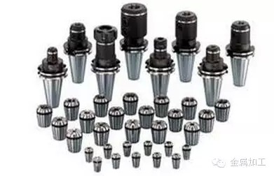

  数控刀柄的选择是在数控编程的人机交互状态下进行的。应根据机床的加工能力、工件材料的性能、加工工序、切削用量以及其它相关因素正确选用数控刀柄及刀柄。数控刀柄选择总的原则是:安装调整方便,刚性好,耐用度和精度高。在满足加工要求的前提下,尽量选择较短的刀柄,以提高数控刀柄加工的刚性。
  选取数控刀柄时,要使数控刀柄的尺寸与被加工工件的表面尺寸相适应。生产中,平面零件周边轮廓的加工,常采用立铣刀;铣削平面时,应选硬质合金刀片铣刀;加工凸台、凹槽时,选高速钢立铣刀;加工毛坯表面或粗加工孔时,可选取镶硬质合金刀片的玉米铣刀;对一些立体型面和变斜角轮廓外形的加工,常采用球头铣刀、环形铣刀、锥形铣刀和盘形铣刀。

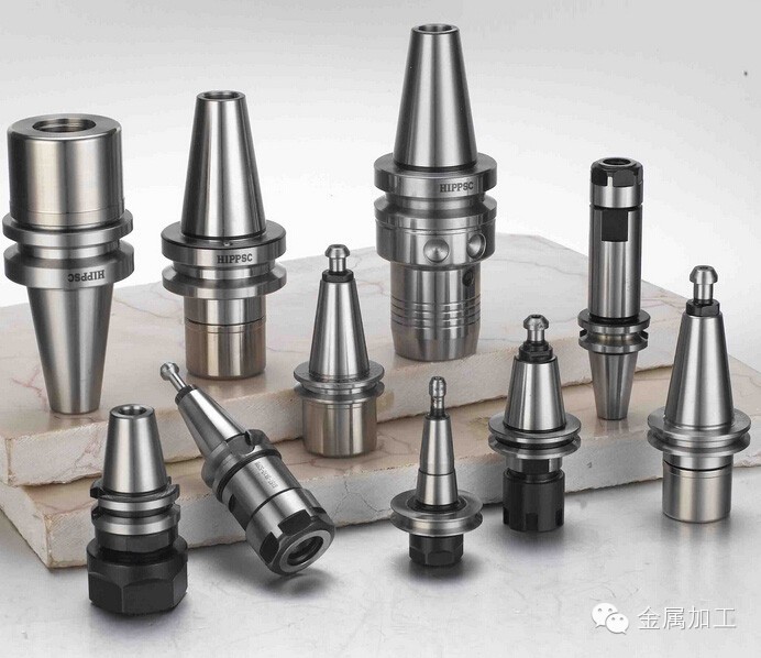

  众所周知,刀柄是机床和刃具的连接纽带。那么,机床和刀柄的连接部分、刀柄与刃具的连接部分就必须要保持清洁,容不得一丝杂质。
  市面上的刀柄又大多采用金属加工,为了保证精度,重要的贴合面研磨后不能处理。所以刀柄这种金属制品就一点也不感到孤单,因为铁锈一直围绕在它的身边。对于刀柄防锈我们能做什么呢?
  1、减少人身上的水汽与刀柄接触,尽量不徒手抓取刀具,徒手抓取刀具后及时涂抹防锈油;
  2、手工安装拆卸刀柄时,刀柄卸下后、安装前养成涂抹防锈油的好习惯;
  3、定期检测冷却液浓度,防止冷却液浓度降低,细菌大量繁殖、滋生,加速刀柄锈蚀;
  4、冷却液的防锈时效各有不同,选择合适防锈时效的冷却液;
  5、逢年过节,工厂放假前刀柄的清洁防锈必不可少;
  6、长时间不使用的刀柄,一定要涂抹防锈油保存,并且定期复抹防锈油。
