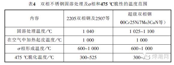

(4)双相不锈钢焊接接头有析出δ相脆化的可能,δ相是Cr和Fe的金属间化合物,它的形成温度范围600~1000℃,不同钢种形成δ相的温度不同;
马氏体不锈钢和双相不锈钢的焊接
马氏体不锈钢和双相不锈钢的焊接
(5)双相不锈钢含有50%的铁素体,同样也存在475℃脆性,但不如铁素体不锈钢那样敏感;

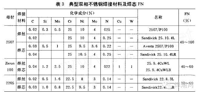

3.焊材的选用
选用奥氏体形成元素(Ni、N等)较高的焊材,以促进焊缝中的铁素体向奥氏体转变。
2205钢多选用22.8.3L的焊条或焊丝,2507钢多选用25.10.4L的焊丝或25.10.4R的焊条。

(2)焊后热处理双相不锈钢焊后最好不进行热处理。焊后要求热处理时,所用的热处理方法是水淬。热处理时加热应尽可能快,在热处理温度下的保温时间为5~30min,应该足以恢复相的平衡。在热处理时金属的氧化非常严重,应考虑采用惰性气体保护。
