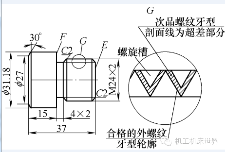

在数控车床上车削三角形螺纹是常用的方法之一。如果加工数量较多,时间长,会积累很多次品零件(螺塞的外螺纹中径稍大,见图1),这些次品零件以前在卧式车床上返修,每返修一个零件都需要对刀,劳动强度大。针对上述问题,设计了一种能在数控车床上安装定位的夹具,既能解决了返修中的乱牙和对刀问题,还能降低劳动强度和节约返修的时间。
1. 分析次品原因及对策
从图1中可以看出,造成次品的主要原因是螺旋槽的中径尺寸大了,返修就是将螺旋槽中径大了的部分车削掉,但在数控车床上返修螺纹容易乱牙。为解决乱牙问题,每个零件装夹定位时,必须满足3个条件:1螺塞右端面E与卡盘卡爪的距离要一样(见图3)。2螺旋线切入的起始角度要一样。3刀尖的车削轨迹与零件的螺旋线轨迹要一样。如图2所示弹性定位套夹具(以下简称定位套)能满足以上要求。

图1 次品零件螺塞

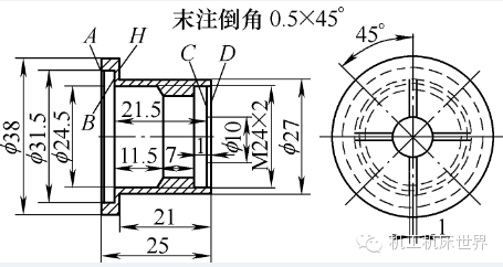

图2 定位套

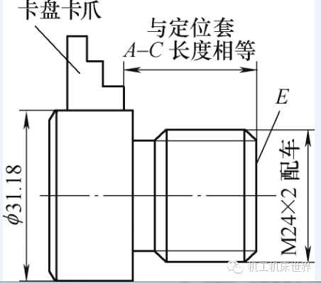

图3 对刀的基准零件

加工制造定位套应保证以下几点: 1提高定位精度,防止干涉,定位套B面到C面的长度必须小于螺塞E端面到F面的长度;定位套A面到C面的长度应该大于螺塞E面到F面的长度。2从A面沿轴线开4个槽(十字槽)至C面,再从D面沿轴线开4个槽(十字槽)至H面,每个槽之间间隔45°。这8个槽能保证足够的弹性来适应不同大小的中径尺寸。3定位套M24×2内螺纹应该加工出退刀槽,保证螺塞旋进定位套时,螺塞E面与定位套的C面贴紧且无间隙。4定位套M24×2内螺纹的长度应该加工短一点,一般长度应取2~3个螺距,可以节约装夹定位时间。5定位套M24×2内螺纹直径应该加工大于M24,以适应超差较多工件。

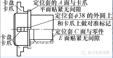

在定位和对刀前按顺序操作:1车削出一个对刀的基准零件,如图3所示。2零件的E面到卡爪面的长度尺寸,必须和定位套A面到C面的长度相等;3对刀基准零件的螺纹M24×2尺寸应该以定位套的大小为标准来车削。4将定位套旋入对刀基准零件,并保证E面与定位套C面贴紧无间隙。5定位套的A面与卡爪的平面贴紧无间隙(见图4)。6在定位套Φ38 mm的外圆上和卡爪上都做上对准的标记,以备下次装夹定位用。

为了保证每次装夹的长度一样(与定位套A--—C的长度一样),首先将次品零件旋转放入定位套,使图1的E面与定位套C面贴紧无间隙;然后将次品零件左边放入卡盘中,使定位套的A面与3个卡爪贴平。为了保证每次装夹的切入角度一样,应将定位套上的标记对准卡爪上的标记(见图4)。最后夹紧次品零件,取下定位套。满足了以上条件,在返修车削时,刀尖的车削轨迹与零件的螺旋线轨迹就能重合,也就不会乱牙。
