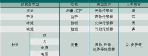

数控机床要实现智能,需要各种传感器收集外部环境和内部状态信息,近似人类五官感知环境变化的功能,如表1所示。对人来讲,眼睛是五官中最重要的感觉器官,能获得90%以上的环境信息,但视觉传感器在数控机床中的应用还比较少。随着自动化和智能化水平的提高,视觉功能在数控机床中将发挥越来越重要的作用。
表1 数控机床可用传感器
数控机床智能化技术
数控机床智能化技术

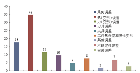

数控机床的误差包括几何误差、热(变形)误差、力(变形)误差、装配误差等。研究表明,几何误差、热误差占到机床总误差的50%以上,是影响机床加工精度的关键因素,如图1所示。其中,几何误差是制造、装配过程中造成的与机床结构本身有关的误差,随时间变化不大,属于静态误差,误差预测模型相对简单,可以通过系统的补偿功能得到有效控制,而热误差随时间变化很大,属于动态误差,误差预测模型复杂,是国际研究的难点和热点。
数控机床智能化技术
数控机床智能化技术
图1 数控机床加工误差来源(百分比)

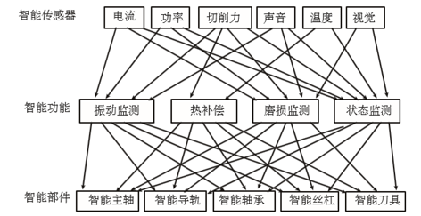

数控机床机械部分主要包括支撑结构件、主传动件、进给传动件、刀具等部分,涉及到床身、立柱、主轴、刀具、丝杠与导轨以及旋转轴等部件。这些部件可以集成智能传感器的一种或几种智能功能构成数控机床智能部件,如图2所示。
数控机床智能化技术
数控机床智能化技术
图2 数控机床智能部件

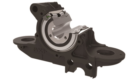

轴承是数控机床旋转轴的关键部件,起着支撑载荷、减小摩擦系数的作用,其运行状态直接影响机床的运转精度和可靠性。轴承在高转速下摩擦剧烈,发热量大,是最易损坏的部件,因此监测轴承运行状态,可避免因轴承问题而导致设备异常或损坏。瑞典SKF公司生产外挂式智能轴承如图4所示,利用应用环境自供电,对转速、温度、速度、振动以及载荷等关键参数进行测量,并利用无线网络发送自身状态信息,实现对轴承状态监测。
图4 瑞典SKF公司外挂式智能轴承

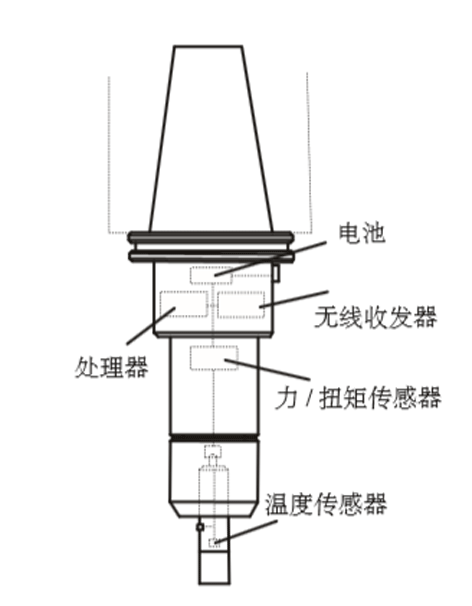

刀具直接与工件接触,切削工件表面发热量大,容易产生振动,对表面质量的影响很大,因此刀具中融合越来越多的传感器,实现对刀具的磨损监控、振动监测、断裂报警等功能。克里斯托弗、罗伯特等发明的智能刀具夹具如图5所示,集成有力/扭矩、温度、处理器、无线收发器等芯片,能够估计和预测颤动频率、建议稳定的主轴速度、磨损监视以及建议进给速率等。瑞士ACTICUT公司的生产的智能刀具内部由机构、传感器和驱动器构成,用于精密数控车削,可对磨损、速度、温度等进行监控。
数控机床智能化技术
数控机床智能化技术
图5 智能刀具夹具

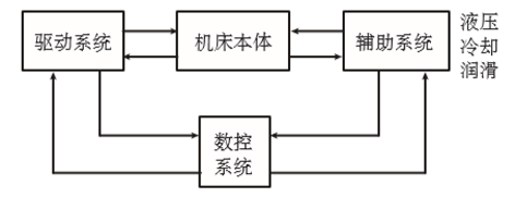

数控机床一般由数控系统、驱动系统、辅助系统以及机床本体组成,如图6所示。随着人工智能技术的不断成熟,神经网络、模糊理论以及专家系统等方法逐渐应用到数控系统、驱动系统以及辅助系统中,实现工艺参数优化专家系统、自适应控制、加工过程监控、智能诊断等功能。
数控机床智能化技术
数控机床智能化技术
图6 数控机床组成
