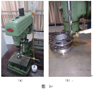

  方案(2):更换思路,对刀具进行“输液”。医院给病人输液,液体是通过输液袋总管,再通过液体管将液体流向病人身体内。是否也可以给刀具来一个“输液”?于是我们找来了输液袋和注射器,像给病人输液一样把油装进输液袋然后挂在高处(见图3),用支架支撑固定液体流向,使切削液可以直接流到刀具上或工件孔内,液体的流速可以通过调节阀来控制,果然这样做的效果非常好,每一滴液体刚好落在被加工孔内,基本符合我们对自动切削液的设计初衷。

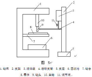

  如图4所示为加工零件图。零件材料为1Cr18Ni9Ti,加工工艺是在已有孔的板面后点焊一块2 mm厚的不锈钢进行加固,然后再把孔钻通。原来采用肥皂水利用小刷对工件表面加切削液,现在我们采用新办法对零件进行加工,为此专门设计了一输液支架(见图5),支架的活动支撑臂可以上下移动和倾斜,方便切削液适应钻台高度和位置的调整,还在钻台下面设置了一回收池,方便对液体进行回收再利用。

  钻床主轴转速为1 400 r/m,刀具材料为W18Cr4V,钻头刃磨为薄板群钻,匀速进给。使用新方法后,通过和原方法对比,新方法加工速度比原方法提高1倍,每一滴液体都会被充分利用,切削液的用量减少。以往一把刀具只能加工200个孔,现在可以加工400个孔左右,出乎我们的意料。
