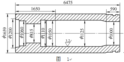

  本文以产品锭杆的加工为例,详细介绍一种新的大型长阶梯孔的加工方法。通过工艺创新、加工辅具的设计及超声波壁厚仪在实际加工中的应用,开创出一种新的大型阶梯孔加工方法。锭杆产品示意图如图1所示。

  如图1所示,锭杆的内孔尺寸共有7个,尺寸变化范围较大,并且内孔尺寸的变化不是规律性的由小到大。加工工序复杂,并且不能通过单一机床对其进行加工。其中φ1 125mm×4 287mm两侧的最小内孔尺寸分别为φ1 000mm及φ815mm,并且φ1 125mm内孔长度长,无法使用镗床及深孔钻对其进行加工,所以只能通过车床对φ1 125mm内孔进行加工。普通方法通过使用加长刀杆对其进行加工,由于切削部位最多需伸出3m多长,刀杆刚性严重不足,刀具振动严重,刀具易损,粗糙度无法保证。并且加工过程存在让刀现象,加工效率极低。

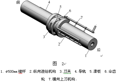

  通过审图可以发现,产品除φ1 125mm内孔以外,其余部位的加工可以通过阶梯孔的常用加工机床深孔钻、镗床及车床完成。因此该产品加工的重点与难点是如何通过卧车对φ1 125mm×3 287mm内孔进行加工。为此我们设计了一套适用于卧车加工阶梯孔的专用辅具(见图2)。
一种新的大型长阶梯孔加工方法
一种新的大型长阶梯孔加工方法

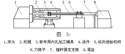

  如图2所示,镗杆前端装有轴承,轴承内圈配有工艺堵,镗杆后端直接装配工艺堵。加工时将该辅具穿在产品内孔中间并固定于机床两顶尖上,机床床头顶尖与镗杆前面装有轴承的工艺堵接触,尾座顶尖与镗杆后面工艺堵接触,上活后在床尾通过支架将镗杆固定,这样机床旋转时镗杆不会随着机床的旋转而转动。转动镗杆上的横向上刀机构7带动伞齿轮6转动实现滑板5的横向进给,刀具固定在刀夹3中,实现了刀具的横向进给;将纵向进给机构2与机床刀架子进行连接,通过机床刀架子的纵向移动带动切削机构沿导轨4进行纵向进给。加工示意图如图3所示。由于镗杆固定在机床两顶尖中间,极大提高了刀杆的刚性,刀具振动明显减小。
一种新的大型长阶梯孔加工方法
一种新的大型长阶梯孔加工方法

  (1)利用深孔钻将内孔加工至φ815mm,再将图1右端φ1 060mm内孔加工出来,掉个将图1中φ815mm内孔右端部分统一加工至φ1 000mm。
  (2)上镗床利用三面刃及丁字镗头将φ1 110mm及φ1 050mm内孔加工至符合图样要求。
  (3)产品在上车床加工φ1 125mm内孔前两端先配工艺堵,上磨床把外圆尺寸磨削一致。加工前先在两端外圆余量上磨两条测量带,使用壁厚仪测壁厚,确保磨后外圆与内孔同轴,作为后续φ1 125mm内孔加工时的测量及找正基准。
  (4)卸工艺堵上卧车夹一侧,另一侧架托辊。利用加长刀杆在φ1 125mm内孔两端100mm长使用切刀加工内孔至符合图样要求,作为后续加工和测量基准。
  (5)上镗杆加工,试加工一段,利用壁厚仪在外圆长度方向测量出的相对值确定两轴线的偏差(壁厚仪的相对值可以精确到0.01mm),从而直观地将两轴线的倾斜量反映出来。操作者可以轻松地据此调整产品与镗杆的角度,来保证产品与镗杆轴线相互平行。避免了反复卸活、上活及找正等不必要的麻烦。
  (6)另外,亦可使用壁厚仪测量出φ1 125mm两端已加工好的100mm基准与未加工部位的壁厚差值确定加工余量及每刀的上刀量,使加工变得简单易行。
