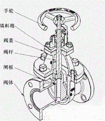

产生填料函泄漏的原因有下列几点:
①料与工作介质的腐蚀性、温度、压力不相适应;
②装填方法不对,尤其是整根填料盘旋放入,最易产生泄漏;
③阀杆加工精度或表面光洁度不够,或有椭圆度,或有刻痕;
④阀杆已发生点蚀,或因露天缺乏保护而生锈;
⑤阀杆弯曲;⑥填料使用太久,已经老化;
⑦操作太猛。
一般阀门的常见故障和预防措施
一般阀门的常见故障和预防措施
消除填料泄漏的方法是:
①正确选用填料;
②按正确的进行装填;
③阀杆加工不合格的,要修理或更换,表面光洁度最低要达到▽5,较重要的,要达到▽8以上,且无其他缺陷;
④采取保护措施,防止锈蚀,已经锈蚀的要更换;
⑤阀杆弯曲要校直或更新;
⑥填料使用一定时间后,要更换;
⑦操作要注意平稳,缓开缓关,防止温度剧变或介质冲击。
