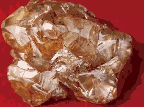

天然金刚石是在地壳深处结晶形成的,存在于地表下深度为100~300km的金伯利岩中。最适宜的结晶条件是压力5~7GPa,温度1200~1800℃。天然金刚石完全按结晶学定律生长,岩浆在深部时,温度、压力皆高。此时,天然金刚石完全按结晶学定律生长,以硅为结晶基底,活化碳沉积形成晶胞,逐渐扩大,为反核晶,有时可长成厚板状。天然金刚石分为宝石级(钻石)和工业级。天然金刚石最早在印度发现,后来主要产地是南非和俄罗斯的西伯利亚。我国是天然金刚石极为匮乏的国家,仅在山东(含苏北)、辽宁发现了小型天然金刚石原生矿,在湖南发现了小型河流冲积型金刚石矿床,但这些远远满足不了高速发展的工业需要。图1所示为我国发现的最大天然金刚石。
图1  天然金刚石

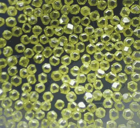

人造金刚石的很多研究工作始于天然金刚石。人造金刚石产品可按照晶形、颜色、粒度、冲击强度、高温强度等多项指标进行分级。晶形完整、色浅透明、粒径较大、强度较高者,称为高品级产品。人造金刚石包括:宝石级大单晶、工业用单晶金刚石、烧结体、复合体、人造卡邦、金刚石微粉、金刚石薄膜、纳米级金刚石。
工业生产金刚石的主要方法是利用石墨为原料,镍钴等触媒金属为催化剂,在大约5GPa和1700K的高温高压条件下将石墨转化生成金刚石,如图2所示。SDA和DSN系列产品是驰名中外的人造金刚石高品级产品的代表。
图2  人造金刚石产品

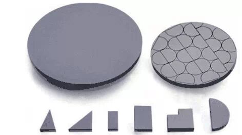

聚晶金刚石(PCD)是由微米尺寸的人造金刚石微粉在高温高压条件下烧结而成。自人造金刚石研制成功以来,对聚晶金刚石(PCD)刀具切削性能的研究取得了大量成果,PCD刀具的应用范围及使用量迅速扩大。目前,国际上知名的人造金刚石复合片生产商主要有英国De Beers公司、美国GE公司、日本住友电工株式会社等。据报道,1995年一季度仅日本的PCD刀具产量即达10.7万把。PCD刀具的应用范围已由初期的车削加工向钻削、铣削加工扩展。日本一家组织进行的关于超硬刀具的调查表明:人们选用PCD刀具的主要考虑因素是基于PCD刀具加工后的表面精度、尺寸精度及刀具寿命等优势。金刚石复合片合成技术也得到了较大发展,De Beers公司已推出了直径74mm、层厚0.3mm的聚晶金刚石复合片。图3为PCD刀具及PCD复合刀片。
图3  PCD刀具及PCD复合刀片
