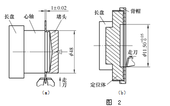

  (1)加工难点分析  绝缘垫圈轴向壁厚仅(1±0.02)mm,薄壁面较大。如果采用一次性车出内外圆,切断保证厚度1mm,零件卷曲变形严重,厚(1±0.02)mm和平行度0.02mm都无法保证。若采用车出内孔、外圆,平好一个端面,留余量切断,再用软爪夹持平另一端面,由于受夹紧力影响,零件有弹性恢复变形现象,厚度(1±0.02)mm无法保证。
  (2)采用双刀切削解决变形难点  ①夹棒料,粗车内孔φ45mm,外圆φ79mm,平端面切断厚度2mm。②利用双刀切削加工厚度尺寸(1±0.02)mm,注意两边车刀吃刀应保持一致(约0.5mm),如图2a所示。③采用螺纹背帽夹紧形式,精车内孔φ50mm,同时去除上工步剩余小台,如图2b所示。④自制心轴,以φ50mm内孔定位,顶车外圆φ(78±0.1)mm。

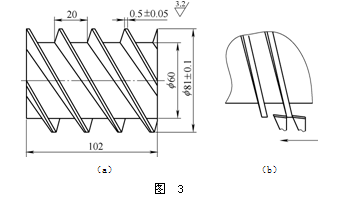

  (1)加工难点分析  螺旋介质为特殊方牙螺纹,牙厚仅(0.5±0.05)mm,而牙高为10.5mm,薄壁面较大,零件材料氟塑料质地较软。如果从正面切削,牙型必将倒向反面;如果从反面切削,牙型又倒回正面,牙型变形很大,无法满足设计要求。
  (2)采用双头切削解决薄壁方牙螺纹加工难题①先粗车方牙螺纹,使牙厚为2.5mm。②换双刀同时吃刀,精车方牙螺纹厚度(见图3b)。这里需要注意的是,薄壁两边吃刀一致,为1mm,右边车刀需计算螺旋升角,另外刀尖对齐保持两边切削受力基本一致,每次进给应小于0.3mm,还有就是冷却充分。

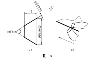

  (1)加工难点分析  该零件为薄壁锥套,内外锥壁厚为(0.4±0.02)mm,如果面车削变形较大,而氟塑料较软,不利于二次定位装夹,弹性恢复现象使锥面产生变形,根本无法保证设计角度要求的60°±30′。
  (2)采用双刀切削解决加工难题  ①夹棒料,钻孔后先粗车内外锥面(大头在外),厚度为1.5~2mm。②换双刀切削,如图4b所示,内外锥面同时切削,注意冷却和刀尖对齐,并计算斜边长度,不要车削过短或过长。③切断长度15mm。

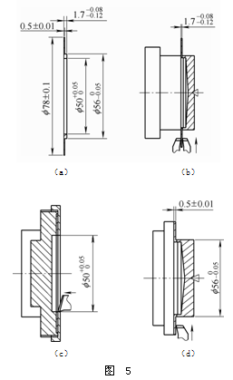

  (1)加工难点分析  零件轴向大面壁厚(0.5±0.01)mm,总厚﹤1.7mm,车削变形大,加工后易卷曲变形,无法保证尺寸公差要求。
  (2)原因查找  零件材料存在较大弹性,装夹时所车端面在松开夹紧力后,零件变形较大,也称弹性恢复变形。为克服此类变形,需加工出一个基本无变形端面,由于材料局限很难实现。
  (3)应用双刀切削方式车平两端面  ①夹棒料,粗车外圆φ79mm、内孔φ45mm,平端面后,切断长度3mm。②以内孔φ45mm和一端面(小于φ50mm外圆)定位,使零件基本处于自然状态,采用双刀同时车削,保证总厚1.7mm,如图5b所示,双刀车至φ49mm。③以φ79mm及一端面定位,螺纹背帽轴向夹紧,车内孔φ50mm,同时车掉上工步所留小台,如图5c所示。④以内孔φ50mm及一端面定位,精车大外圆φ(78±0.1)mm,精车φ56mm外圆台阶,同时保证薄壁(0.5±0.01)mm尺寸(见图5d)。
