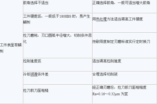

拉削中常见缺陷的解决方法

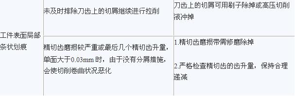

拉削中常见缺陷的解决方法

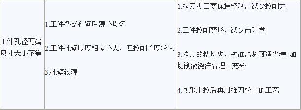

拉削中常见缺陷的解决方法

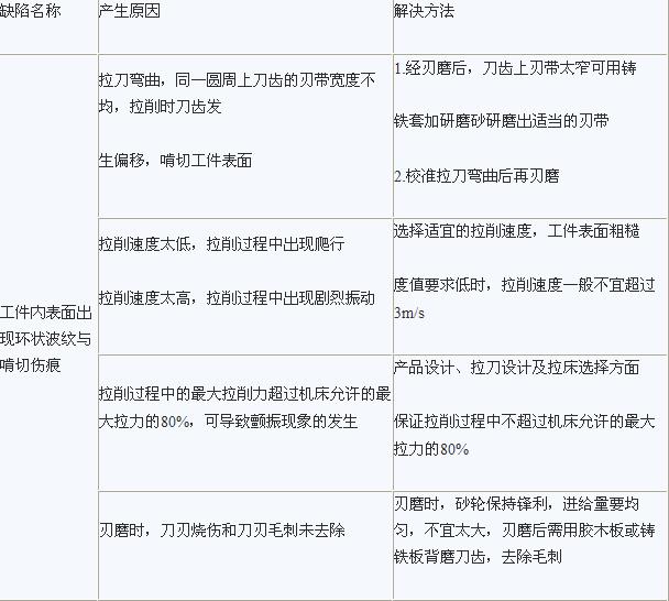

拉削中常见缺陷的解决方法
