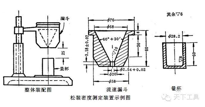

1松装密度与振实密度的测定
将粉体装入容器中所测得的体积包括粉体真体积、粒子内空隙、粒子间空隙等。测量容器的形状、大小、物料的装填速度及装填方式等均影响粉体体积。不施加外力时所测得的密度为松装密度。
