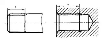

外螺纹的表示法
螺纹标注及表示法大全
螺纹标注及表示法大全
图:外螺纹的表示法

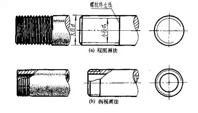

(1) 外螺纹不论其牙型如何,螺纹牙顶圆的投影用粗实线表示;牙底圆的投影用细实线表示,在螺杆的倒角或倒圆部分也应画出。画图时小径尺寸可近似地取dl≈0.85d。
(2) 有效螺纹的终止界线(简称螺纹终止线)在视图中用粗实线表示;在剖视图中则按图9-8b主视图的画法(即终止线只画螺纹牙型高的一小段),剖面线必须画到表示牙顶圆投影的粗实线为止。
(3) 在垂直于螺纹轴线的投影面的视图(即投影为圆的视图)中,表示牙底圆的细实线只画约3/4圈(空出约1/4圈的位置不作规定),此时螺杆上的倒角投影不应画出。
2、内螺纹表示法
图: 内螺纹的表示法
(1) 内螺纹不论其牙型如何,在剖视图中,螺纹牙顶圆的投影用粗实线表示,牙底圆的投影用细实线表示。螺纹终止线用粗实线表示。剖面线应画到表示牙顶圆投影的粗实线为止。
(2) 在投影为圆的视图中,表示牙底圆的细实线只画约3/4圈,此时螺孔上的倒角投影不应画出。

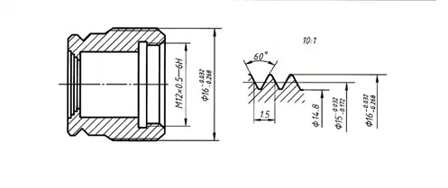

4、螺纹压型的表示法
螺纹牙型一般在图形中不表示,当需要表示或表示非标准螺纹(如方牙螺纹)时,可按下图的形式绘制,既可在剖视图中表示几个牙型,也可用局部放大图表示。
图:螺纹牙型表示法

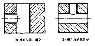

(3) 螺孔相贯线的表示法
螺孔与螺孔、螺孔与光孔相交时,只在牙顶圆投影处画一条相贯线,如下图所示:
螺纹标注及表示法大全
螺纹标注及表示法大全
图:螺孔相贯线的表示法

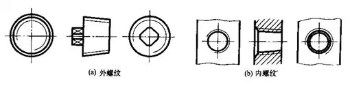

(4) 圆锥螺纹的表示法
圆锥外螺纹和圆锥内螺纹的表示法如下图所示,在垂直于轴线的投影面的视图中,左视图上按螺纹的大端绘制;右视图上按螺纹的小端绘制。
螺纹标注及表示法大全
螺纹标注及表示法大全
图 圆锥螺纹的表示法

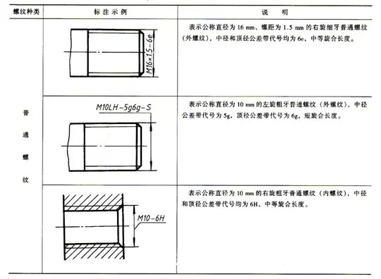

1、普通螺纹的标
普通螺纹的完整标记,由螺纹代号、螺纹公差带代号和螺纹旋合长度代号三部分组成。具体的标记格式是:
螺纹标注及表示法大全
螺纹标注及表示法大全
(1) 螺纹代号
普通螺纹的牙型符号用“M”表示。粗牙普通螺纹的螺纹代号用牙型符号M和公称直径(大径)表示(不标注螺距),例如M16;细牙普通螺纹用牙型符号M和“公称直径X螺距”表示,例如M16*1.5;右旋螺纹为常用螺纹,不标注旋向;左旋螺纹需在尺寸规格之后加“LH”,例如M16*1LH。
(2) 螺纹公差带代号
螺纹公差带代号包括中径公差带代号和顶径公差带代号。它由表示其大小的公差等级数字和表示其位置的基本偏差的字母(内螺纹用大写字母,外螺纹用小写字母)组成,例如6H、6g。如果中径公差带代号和顶径公差带代号不同,则分别注出代号,其中径公差带代号在前,顶径公差带代号在后,如M10—5g6g;如果中径和顶径公差带相同,则只注一个代号,如M10*1—6H。内、外螺纹旋合成螺纹副时,其配合公差带代号用斜线分开,左边表示内螺纹公差带代号,右边表示外螺纹公差带代号,例如M10—6H/6g。
(3)旋合长度代号
国标对普通螺纹的旋合长度,规定为短(S)、中(N)、长(L)三组。螺纹的精度分为精密、中等和粗糙三级。螺纹的旋合长度和精度等级不同,对应的公差带代号也不一样。在一般情况下不标注螺纹的旋合长度,其螺纹公差带按中等旋合长度(N)确定;必要时在螺纹公差带代号之后加注旋合长度代号S或L,如M10—5g6g—S;特殊需要时,可注明旋合长度的数值,如M20*2LH—7g6g—40。普通螺纹在图上的标注示例,见下表:
螺纹标注及表示法大全
螺纹标注及表示法大全
表:普通螺纹标注示例

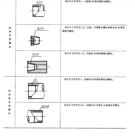

2、管螺纹的标注
管螺纹分为55°密封管螺纹和55°非密封管螺纹。螺纹标记的内容和格式是:
螺纹标注及表示法大全
螺纹标注及表示法大全
55°非密封管螺纹:
螺纹标注及表示法大全
螺纹标注及表示法大全
以上框格对非螺纹密封的外管螺纹适用。
螺纹标注及表示法大全
螺纹标注及表示法大全
以上框格对非螺纹密封的内管螺纹适用。
(1) 上述螺纹标记中的螺纹特征代号分两类:
① 55°密封管螺纹特征代号:Rp表示圆柱内螺纹,R1表示与圆柱内螺纹相配合的圆锥外螺纹;Rc表示圆锥内螺纹,R2表示与圆锥内螺纹相配合的圆锥外螺纹。
② 55°非密封管螺纹特征代号:G。
(2) 两类螺纹中的尺寸代号,按附录附表1-2和附表1-3的第一栏标注在螺纹特征代号之后,例如Rp1,Rcl/2,Gll/2等。
(3) 公差等级代号只对55°非密封的外管螺纹,分为A、B两个等级,在尺寸代号后注明。对内螺纹,不标记公差等级代号。例如G2A,G2B,G2。
(4) 螺纹为右旋时,不标注旋向代号;为左旋时应标注“LH"。例如G1/2LH、G3/4B—LH。
(5) 表示螺纹副时,对55°非密封管螺纹,仅需标注外螺纹的标记代号;对55°密封管螺纹,其标记需用斜线分开,左边表示内螺纹,右边表示外螺纹,例如Rp/R12,Rc/R21/2LH。管螺纹的标注示例见下表。应注意管螺纹的尺寸代号并不是螺纹的大径,因而这类螺纹需用指引线自大径圆柱(或圆锥)母线上引出标注,而不能像标注一般线性尺寸那样引用箭头注写在大径尺寸线上。作图时,可根据尺寸代号查出螺纹的大径。例如尺寸代号为“1”时,螺纹的大径为33.249mm。
螺纹标注及表示法大全
螺纹标注及表示法大全
表:管螺纹标注示例
除上述两种管螺纹外,国家标准又颁布了GB/T12716—1991《60°圆锥管螺纹》,其代号为NPT;GB/T1415—1992《米制锥螺纹》,其代号为ZM。这两种螺纹的标注示例,可参阅国家标准《技术制图》与国家标准《机械制图》(1996年3月出版)。
